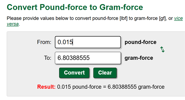

您能否告诉我采用 FCCSP 封装的 ADC12DJ5200RF 的负载容量[kgf]?
我想安装一个推针式散热器来散热、并想知道负载能力、以便考虑弹簧张力。

    请参阅该指南的第6节。
    https://www.ti.com/lit/ug/spru811a/spru811a.pdf
    > TI 建议使用散热器或其他连接件保持每个 BGA 球0.015 lbf 以下的压缩负载
    Rob
    感谢您的答复。
    我理解。
    松本
