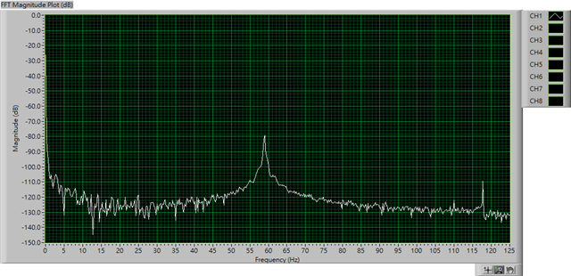

大家好、EEG 专家、我想问几个问题。
我们仅测量了一个通道的 EEG 信号。
ADS1299 FFT 结果如下所示。
但是、我们的目标是将基线噪声水平降低到大约-140 dB、因为脑波信号并不明显。
是否有任何误配置?
或者是否有任何地方可以进一步改进?
如果有人能提供答复、我将不胜感激。

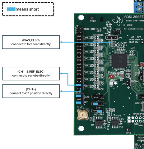

连接如下所示、
- Ch1 +:连接到位于 CZ 位置的头皮
- Ch1 -:连接到耳垂
基准连接:
-短路 Ch1-引脚在左侧
-在 JP25上,引脚1-2和5-6也短路
- JP7上的两个左侧引脚短接
- JP8上的两个右引脚短接
 偏置连接:
- JP1 PIN2连接到前额

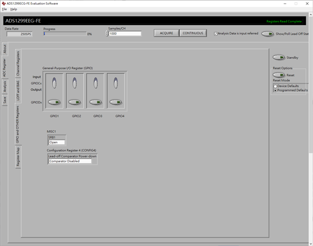

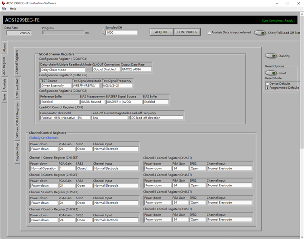

ADS1299评估软件设置如下所示、

    1. 如果您只使用一个通道、则可以简化设置、并将输入电极直接连接到 J6接头上的 CH1+和 CH1-。 您无需在 JP25、JP7或 JP8上设置任何跳线。 此外、您还可以在 GUI 设置中打开 CH1的 SRB2开关。
    2. 如果您要使用 SRBx 引脚布置参考电极、则必须将 SRB2设置更改为"Open"(打开)、并将 SRB1设置更改为"Closed"(关闭)。 目前、参考电极通过 JP25路由到 REF_ELEC 并由 U4进行缓冲。 此缓冲器的输出连接到 SRB1引脚。 在此配置中、我建议从 J6[33-34]上移除跳线、因为使用 SRB1时、IN1N 会开路。
    您看到的噪音是由60 Hz 频率的电力线干扰引起的。 最终、在改进设置后、其中一些噪声可能仍然存在。 剩余的噪声通常在软件中通过低通或陷波滤波器来滤除。
