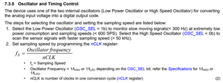

    1. 您是否知道有关"通道0和通道1之间"速度变化(开关)的规格、或者它在数据表中。
          例如:我想要触发过压、即在 CH0上、但 ADS7142当时处于 CH1。
             它从 CH0切换到 CH1的频率有多高?
    谢谢你。
    尊敬的 Milorad:
    输入多路复用器会随着每次转换(0 -> 1 -> 0 -> 1...)而变化、因此速度取决于通过 OSC_SEL 和 nCLK_SEL 寄存器设置的内部振荡器。 请参阅第7.3.5节以了解详细信息。
