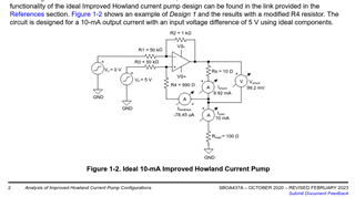

我的问题与 ADS8689 ADC 的内部4.096V 基准有关。 这个基准可被用来为外部恒定电流电路提供一个稳定基准吗? 它是否适合驱动 SBOA437[1]中提到的改进型 Howland 电流泵的 Vp 输入?
[1] www.ti.com/.../SBOA437
    尊敬的 Arttu:
    我不熟悉 SBOA437应用手册、因此我无法亲身了解 ADS8689的内部基准在本例中的表现如何。  尽管如此、我们通常不建议在不首先缓冲 ADC 的情况下使用任何 ADC 的内部基准来驱动外部电路、以尽可能减少会影响 ADC 性能的负载。  我建议在 REFIO 引脚上添加一个缓冲器、并将其作为"Vp"。
