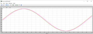

我有一个与 ADS130E08中使用的数字滤波器单元相关的问题。 第17页显示了 sinc3滤波器公式列表。 这些滤波器会导致三个样本的系统延迟(见第18页;3*t_dr 稳定时间)。
在我看来、这种延迟会导致 RMS 和有功/无功功率的计算出现问题。 以下屏幕截图显示了使用理想的"零阶保持"采样单元和 sinc3滤波器进行采样的标准50Hz 正弦信号。
Sinc3滤波器模型
这真的是一个问题吗?
ADS130E08中使用哪个抽取率?
