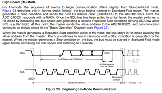

尊敬的 TI 团队:
介绍 ADC101C021
如果我要使 fSCL = 3.4MHz 生效、是否需要设置某些设置? (例如:fin?)
如有必要、如何设置它?
谢谢~
Andy
    Andy、您好!
    除了在 MCU 上设置 I2C 总线速度外、还必须按照顺序指示器件进入高速模式。 数据表第25页对此进行了详细说明。 如果您对此有任何疑问、请告诉我。
    Joel
