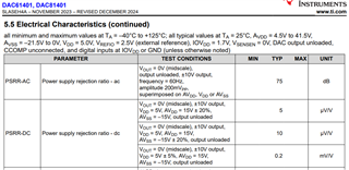

    DAC 输出为正/负10V。 客户提及可提供良好的 PSRR DAC 输出。
    但我不确定 PSRR 是否定义为 DAC 的输出电压规格。 据我所知、PSRR 通常是 LDO 的规格。
    尊敬的 Jimmy:
    为了在 DAC 输出上获得出色的 PSRR、请 在 AVDD/AVSS 电源引脚 上使用 TPS7A4700、在 VDD 电源引脚上使用 TPS7A33。 请查看其他 LDO、如 TLV767或 TPS7A20。
    我们有 PSSR 规格、但 在较低频率下。

    感谢您的支持。 BTW 如果希望获得 ±10V。  您建议 DAC 电源的价值是多少? AVDD 为12V?
    尊敬的 Jimmy:
    您是对的、AVDD 为12V 就可以了。
    AVDD = 12V
    AVSS =-12V
    Sanjay

    由于客户使用24V 至12V 的 UCC14240来提供 DAC 电源。 但您建议用于 AVDD 的低 PSRR LDO 为12V。
    是否可以略微降低 LDO 的输出电压(例如11.5V)来为 DAC 供电?
    我们最终需要+-10V 输出。 谢谢
    尊敬的 Jimmy:
    是的、AVDD/AVSS 的+/-11.5V 电源将正常工作。
