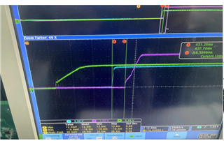

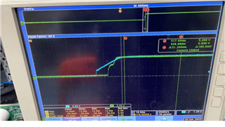

    第一、这个板是"电阻引脚为4.966V"、上电顺序:
    绿色为 AVDD、蓝色为 DVDD
    绿色为 AVDD、蓝色为 HVDD

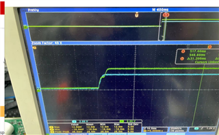

    第2题、上电序列
    第一次是 HVDD、第二次是 AVDD、第三次是 DVDD。  此电路板没有问题。 如果数字1的 ADS8548移至
    2:REFIO 正常(2.5V)。
    为什么电路板1与电路板2不同?  也可以尝试将电路板1上的 STBY 引脚切换至低电平、然后查看这样是否可将基准恢复至适当的2.5V 电平?
      电路板1的原理图和布局与电路板2不同。  电路板2是 在 DVDD 之前为 AVDD 供电。  电路板 1是 AVDD 和 DVDD 同时上电。 我认为 AVDD 必须在 DVDD 之前上电。 但 为什么呢?

    长远而言、我认为你不会有问题。  至于为什么有些器件会更加敏感、这可能只是随电源电压的上升而出现的正常工艺变化。  您能否同时尝试将5.0V 和3.3V 的 EN 引脚保持在低电平(一次一个、先尝试3.3V、然后尝试5.0V)、以查看这是否有任何影响?
    "您能否同时尝试将5.0V 和3.3V 的 EN 引脚保持在低电平(一次一个、先尝试3.3V、然后再尝试5.0V)、以查看这是否有任何影响?"
    首先使用3.3V 或先使用5.0V、ads8548的电阻为正常值(2.5V)。
    是否存在延迟其中一个电源轨的简单方法?  或许可以使用复位信号?
