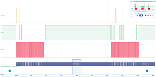

    用于捕获 RPI 和 ADC 之间的转换的两幅图像(待机+命令+活动)。 黄色 MISO、绿色 MOSI、红色时钟和蓝色芯片选择。 对 RWRITE 命令的回复似乎具有正确的地址(3)和写入的寄存器数量(1)、但 采样率仍始终设置为32kHz (由数据就绪信号频率决定)。
    我用于寄存器数据0x03 (0x1F)的命令应在位15至0之间启用两个通道、将分频器设置为最大值并设置高分辨率模式、同时谨记保留位。
    尊敬的 NIK KRELVRJ:
    假设 使用 ADC 默认设置、则 WLENGTH = 24位、默认数据速率为1024或4kSPS。 因此、我不清楚为什么您会看到 DRDY 引脚以32kHz 的频率脉动? 您能否提供多个显示此行为的 DRDY 周期的捕获?
    由于 WLENGTH = 24位、因此您需要发送至少4个字(96个 SCLK)才能正确读取响应、ch0数据、ch1数据和 CRC 响应。 我在您的交易中仅看到72个 SCLK。 请尝试使用正确的 SCLK 数量、如果情况发生变化、请告诉我
    -Bryan
    所以我应该始终与96位长的 SPI 消息通信(这意味着我在命令的其余部分中填入零)? 在使用该12字节长的 SPI 缓冲器时、没有什么实际变化、采样率始终 与默认的4kSPS 相比达到32kSps。
    命令消息中的位顺序是否正确? 物理信号看起来正常、但芯片上的字节序可能不同。 例如 、0x61、0x80、0x03、0x1F 命令发送4个字节:写入+地址+寄存器的 n + 16个寄存器位(从15变为0)。
    尊敬的 Bryan:
    我修复了我的问题、问题不是考虑24位字长。 现在我用零字节填充2个命令和2个寄存器数据字节、以完成正确写入寄存器的24位字。 我要将命令和寄存器数据作为一个完整的4字节块发送。
