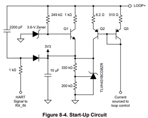

    尽管启动电路需要3.3V 电压、但我看到它会产生1.66V 电压。当我在图像 I throw 中移除 Q2晶体管时、我看到二极管的值为3.9V。 (我没有3.6V 齐纳二极管、我输入3.9v)。 当我再次激活 Q2时、我看到这里的值是2.25V。 Q2应该形成3.3V。
    ​​与示例应用程序的值不同:
    我使用的是39或39k、而不是40.2或40.2k。
    VOUT 输出10k + 82k = 92k。 电路中的采样值为10万。
    499K 470K 而非模式输出。
    3.6V 齐纳二极管、而不是3.9V 齐纳二极管。
    而不是电阻
    560欧姆而不是510欧姆。 这里的折叠率约为57、而不是60。
    我使用27万个电阻、而不是249k。
    这些是电路中的差异。 我认为这些差异只会改变周期电流、但是可以优化微小的差异。 因为我没有特定的值。
    我有一个我无法预见的硬件错误。
    我忘了提及。 我通过680pf 连接了 RX_INF 引脚。
    Yusuf
    电路板正确上电取决于器件选择。 特别是3.6V 齐纳二极管是一个重要的选择。 在 AFE881H1数据表中、有一节介绍了启动电路。 这是所示的原理图:
    齐纳二极管必须足够高、才能导通 Q1、然后通过 TLV431B 拉电流。 但是、在 TLV431B 上升到3.3V 后、齐纳二极管必须足够低、以便 Q1在 Q2接管负载时关断。 数据表中指出:
    同样、齐纳二极管选择很重要。 通常、齐纳二极管将是高拐点二极管、该二极管会快速导通并达到适当的电压。
    我还会查看是否有电路板上的其他器件需要额外的电流。
    Joseph Wu

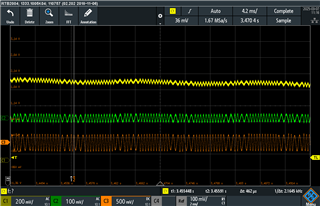

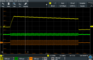

    尊敬的 Joseph:
    谢谢你。 我已经获得了可以发送正确数据的示波器图像。 我已经验证了数据。 . 下面是我添加的示波器图像的图像、环路-、LOOP+和2.2nF 输出。 我看到我发送的信号也来自 RX_IN 引脚。 我通过提供5V 电压来使用直流电源为其馈电。 同时、我看到我自己的数据返回到 RX_IN 引脚。 电容器输出略有不同。 我观察到正确的信号吗?
    注:黄色  --> 2.2nF 输出
         橙色-->回路
         绿色 --> LOOP+
    我的第二个问题是、如果我将两个 afe881h1连接在一起、并且要从一个进行传输、然后从另一个进行接收、我该怎么做? 如果我将​​两个电路的 LOOP+值和 LOOP-值连接在一起、该方法是否正确?
    我还将添加电路的照片。
    Yusuf
    通过快速看一下 HART 信号、我会发现该信号是正确的。 似乎是在通过环路发送电流、您大概有一个用于将正弦波转换为电压的电阻。
    通常情况下、您不能将两个 AFE881H1器件连接在一起进行相互通信。 该器件是支持 HART 的现场变送器的中心。 在这种情况下、HART 控制器将与发送器通信。 此外、您可以通过环路将 AFE881H1器件视为电流控制器、通常情况下、环路上不会有多个电流控制。
