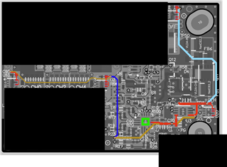

我将 ADS7128设置为5V AVDD 和1.8V DVDD。 我看到这个意外问题:我的1.8V 电压轨为2.3V。 如果我移除 ADS7128、它会降至1.8V。
我在数据表中没有看到任何这方面的信息、是否遗漏了?
因此可能是巧合的、这是一个大约4倍的二极管压降。 我的1.8V 电压轨(或者我应该说我的2.3V 电压轨)可能需要2mA 的电流。

    移除 ADC 可解决该问题、因此排除了外部路径。 至少2个电路板上存在此问题。 (一个约为2.3V、另一个约为2.4V)
    所有其它器件只连接1.8V 电压。 这是一个突出显示1.8V 电压的布局(经过编辑)-它仅连接到上述 IC 以及一些旁路电容器。 请注意、ADS7128接地焊盘为绿色、5V 电源轨为亮黄色(ADC 底部左侧第三个引脚)-未连接到1.8V。
    5到1.8之间没有电阻、1.8V 电源轨上除了旁路电容、TMP1075和 EEPROM 外、 移除 ADC 可以移除2.3V 电压。 恢复 ADC 会恢复2.3V 电压
    我将尝试移除1.8V 稳压器、只是为了确认电压保持不变。 看了 ADC 的布局、5V 与1.8V 是分开的。
    原理图是专有的等、我可以与 TI 共享、但不能与论坛共享。 1.8V 仅在一个页面上、并且仅在5V 和1.8V 触控的地方。同一个部件是 ADC 和5V -> 1.8V 稳压器。

    针对任何其他具有类似问题的用户进行了更新:由于 DNI 电阻器意外填充、ALERT 线路连接到差分线路信号。 不建议驱动输出。
