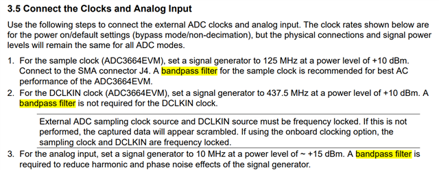

尊敬的技术支持团队:
对于用户指南、DCLK 和采样时钟输入电平应+10dBm。
以下哪一项设置来自外部脉冲发生器的正弦波(10dBm=2Vpp)或方波(Vpp=1.414Vpp)是正确的?
我的函数发生器无法设置437.5MHz 方波。
用户指南介绍了需要采样时钟和模拟输入来获得良好的性能。
 它是否意味着信号发生器设置? 或者在电路板电路上实现它?
如果您有任何示例、可以与我们分享吗?

    您好、TTD:
    用户指南中有错误。 请使用正弦波并将电平设置为0到+2dBm (最大值)
    对于 DCLKIN、如果函数发生器足够干净、您可以使用函数发生器。 不过、最好使用高质量低抖动(纯净)信号发生器。
    一些示例包括 R&S 的 SMA100A 或 SMA100B、或者 Agilent 8257D。 以上任一选项都需要安装低抖动选项。
    每个信号发生器都需要在 sig 发生器的输出和 EVM 上的输入 SMA 连接器之间串联一个带通滤波器。

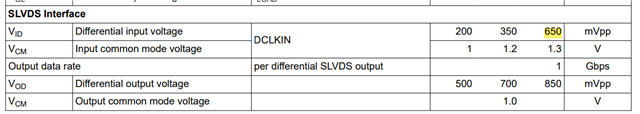

     DCLIN (650mVpp 最大值)的最大值是否为2dBm (0.796Vpp 正弦波)?

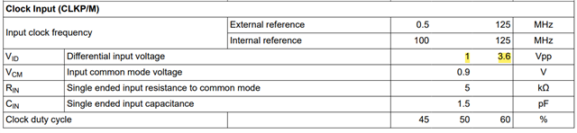

    采样时钟的 CLKP/M 的 VID 为1Vpp (typ)和3.6V3874 ((max))。
    看来 2dBm (0.796Vpp) 不够级别。
    如果我的理解不正确、您能建议吗?

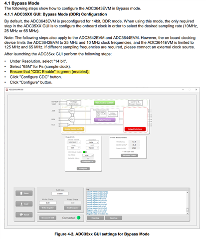

    我还有一个有关 ADC3644EVM (CMOS 接口)的问题。
    我的配置是旁路模式、那么 ADC3644EVM 不需要外部时钟来对时钟和 DCLKIN 进行采样?

    很抱歉、ADC3664和 ADC3644之间的器件型号稍有不同。

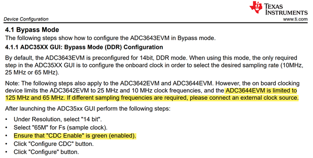

    我已经拥有 ADC3664EVM (SLVDS)和 ADC3644EVM (DDR CMOS)。现已从 TI 发货(我尚未拥有)。
    ADC3644EVM (使用 DDR CMOS、14位、旁路)支持基于数据表的125MHz 采样时钟板载时钟(CECE6214)。
     * ADC364xEVM 用户指南
    据我了解、  ADC3664EVM (SLVDS) 不支持 CDC (需要外部时钟)。

    您好、TTD:
    实际上、为了获得最佳性能和灵活性、我建议对两个 EVM 都使用外部时钟选项。
