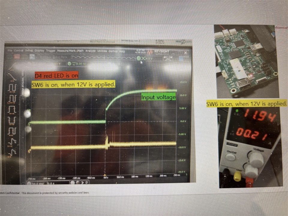

    我之所以问您这些问题、是因为我想确保电源实际能按预期工作。 从我目前在这两个线程中看到的情况来看、您使用的电源可能会在上电期间因浪涌电流而出现电压骤降。
    请直接测量输入电压并检查电压是否骤降。 这将是 VMAIN 电压。 如果发生这种情况、则 TPS99000-Q1可能无法输出其使能、将 RSTZ 置为无效、甚至无法产生适当的 V_ORB 电压。 如果是、则它可能在上电期间、上电后不久或其他任意时间不一致并出现故障。

    我测试了 V_main。 我附上了结果。
    尊敬的 Myungjin:
    如果 TPS99000-Q1有缺陷、这可能是一个解决方案、但很难判断是否是另一个接口出现故障。  但是、由于我们看到 PROJ_ON 工作正常、因此我假设 P3P3_TPS99K 电源轨很好。
    您是否也可以测量这一点、但在 TPS99000的一侧、在该线路上存在噪声的情况下?  这是为 TPS99000-Q1芯片供电的原因。

    此外、我还有一个测试计划。 请遵循此处显示的测试程序:
    1. 在 PROJ_ON (SW6)处于关闭位置的情况下、施加12V 电压。
    2. 对 PROJ_ON 应用触发条件设置
    3. 在 P1P1V_EN 和 P1P1V 上添加一个探头
    4. 在 PROJ_ON 开关使用10ms 和20ms 的时间间隔打开后测量 V_MAIN (请将触发条件置于示波器最左侧而不是中心)
      1. 确保在我在上一个注释 R563和 R565之间显示的节点处测量 VMAIN。
    5. 在 P1P1V_EN 发生之前/期间是否发生电压骤降?
    6. 如果出现1.1V 电压、则对 P1P18V_EN 和 P1P18V 以及 P3P3V_EN 和 P3P3V 重复步骤4和5。
    7. 对 RESETZ 重复步骤4和5。
    8. 如果步骤7通过、对 V_ORB 重复步骤4和5。
    9. 将时间刻度更改为100ms/div 至400ms/div 之间的较大值、以查看 V_MAIN 是否变为低电平、从而发出欠压事件信号

    你好
    我已将 TPS99001更改为制造商电路板中的新器件。 此主题中的格式化板运行良好。
    感谢您帮助我解决这个问题。
    尊敬的 Myungjin:
    感谢您的更新。 我会将您的答案标记为已解决。 换用 TPS990001可以解决以前发生故障或损坏的 IC 造成的问题。
