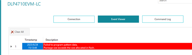

(DLP EVM 固件版本:8.4.0
DLP EVM GUI 版本:3.2.07
问题发生的问题 1 操作步骤(高发生概率):
1.我生成一个图形 bin 文件与一些 (14p) 8 位 bitmanp 图片
2. 用我  自己生成的 bin 文件来生成 flash img(使用 composer 13.16.1)
3、使用 Flash 图像更新防火墙
4.在内部图形 GUI 上运行一次、图形播放正常。
5. 我生成了一个新的图形 bin 文件与一些 (7p 或 21p) 8 位 bitmanp 图片, pragram 和加载的图形 bin 在内部图形 GUI 上,它报告了一个错误,“软件包大小超过了在闪存中分配的大小。“
(步骤 5,一些时间它运行“ pragram 和加载的模式“成功、但当它是交流电源关闭,然后开机、它也发生,当我运行“ pragram 和加载的模式“)
问题发生(低概率发生)的问题 2 操作步骤:
1.使用默认模式文件 (PatternData File_Dual.bin) 中内置的闪存图像开关更新防火墙
2.  我生成了一个新的图形 bin 文件,其中有一些(14p, 2 个图形集)8bit bitmanp 图片定时 (1000, 5000, 1000)
3.运行 pragram 并加载模式成功并重新启动。
4. 在内部图形 GUI 上运行一次、它仅在第一个图形集中播放 7p。 读取图形顺序表条目、表明照明时间为 0、并且 图形惰性字是一个  非常大的数字。
那么、这是 DLP EVM GUI 的错误吗?
    您好 Lu、
    我已在系统上尝试过此方法、对其进行编程时不会出现问题。
    请注意、内部图形的最大限制如下所示、可在此 常见问题解答中找到
    1D 图形类型 最大图形数量
    8 位垂直图形 8.
    8 位水平图形 7.
    1 位垂直图形 64
    1 位水平图形 60
    为了涵盖可能出现的任何其他问题、DLPC3479 控制器支持最大 128MB 的图形数量、这就是此处设置最大图形数量的原因。 如果要混合垂直阵列并将其定义为水平模式、或将其定义为水平模式、则数据量可能无法拟合。 垂直图形是一个数据行、垂直(每行)重复、水平图形是数据列、水平(每列)重复。 不应混合使用、但我认为这可能会导致此问题。
    我拥有的测试图像基本上只是斜坡、但对于水平和垂直存储器、它们应该是最坏的情况。
    我认为您遇到的问题与更新 E2E 上我们的公共论坛不支持的软件有关 — 请联系您的 FAE 以获得进一步支持。
    Aaron
