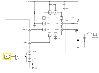

在现有的 EVM 中、激光驱动器板经过修改以生成高功率、并更改了 PMIC (LM5175) 以生成高达 18V 的电压、该电压提供给 LM3409 的 VIN 和功率 MOSFET 的源极。
电流设置为最大 8A、与 EVM 设置的 LM3409 相比没有任何变化。

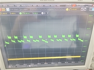

由于功率过冲的影响、预计栅极导通。 此时、同步周期从 119(默认值)→210 更改为平滑处理上升时间的波形、从而防止其他颜色的栅极打开。 但是、发生了功率损耗、并且电流波形失真、类似于锯齿波、而不是方波。(请参阅下面的黄色脉冲)这也降低了光亮度。
在下面的示波器数据中、黄色脉冲是红色导通时的红色信号电流、绿色脉冲是红色导通时的阳极电压。
如果您观察黄色脉冲、您可以看到它已变形、而不是方波、并且颜色通常显示为红色。

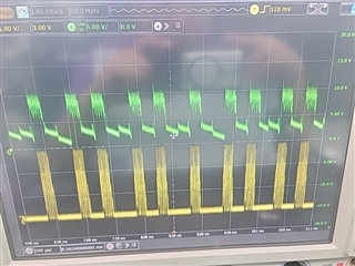

为了使波形成为干净的方波、同步周期再次从 210 更改为 30、此时光线亮度变为大约两倍、但发生了颜色混合。 例如、即使在 R、G 和 B 的 DAC 限值= 0 的情况下、由于过冲引起的栅极开路、激光器也会开启。 下图是在 DAC_LIMIT (R、G、B)=0 代码、同步周期=30 代码的条件下激光发射的
同样、在下面的示波器数据中、黄色脉冲是红色导通时的红色信号电流、绿色脉冲是红色导通时阳极的电压。 与现有的红色相比、照度计中反射的颜色显示为粉红色、因为绿色和蓝色也有电流流动。 通过查看绿色脉冲的电压、可以看到与现有脉冲相比、过冲在上升时间显著增加。

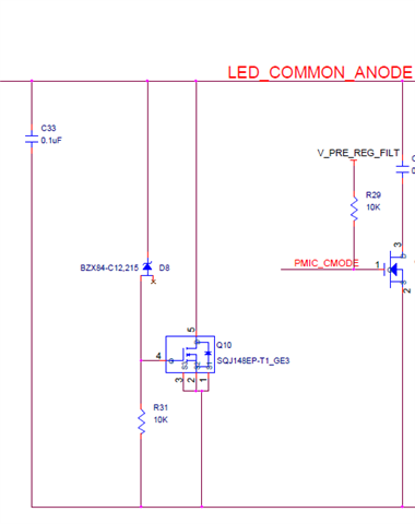

    KIM、其他 LED 在不应该点亮时可能与 SQJ148EP-T1_GE3 的 DS 击穿电压为 40V 有关。 您可能需要一些器件来防止电压尖峰

    但是、问题 是、即使每个 DAC 限值为 0、同步周期降低时也会有电流流动。
    示波器数据下方相同 0 DAC 限值、但由于同步周期、电流输出不同
    黄色:激光红色电流(1A/刻度)
    绿色:激光红色电压(5V/刻度)
    *同步周期 30(激光轻微开启)
    *同步周期 210(激光关闭)
    如您所述、用于 LED_COMMON_ANODE 峰值电压保护的齐纳二极管分流电路 应有效、
    但 这尚未解决、因为原因是电流因 DAC 限制而发生故障、而不是噪声。
    我认为这个问题来自 LM3409 输出生成。
    当然、耳塞和耳塞会消除这种噪声、
    但我知道 TPS99001 的 SYNC 引脚具有相同的功能
    该信号由 DLPC230 Control Program 的 Pulse 控件控制
    SYNC 周期 210 无法完全驱动电流(左)、但 SYNC 30 优于 210、
    由于 亮度的原因、我应将同步周期设置得更低
    这是否意味着使用 LM3409 无法解决此问题?

    目前存在的 DLP ARHUD 照明驱动器与 LM3409 有一些不同的功能、数据表中所示的典型应用中未提供该功能。 SYNC 线路“控制“COFF 引脚功能以告知其何时关闭和开启。 在给定的 T_on 时间最短导通时间为 211ns 的情况下、该时间之前的任何 SYNC 脉冲实际上可能会导致引脚处于高电平的时间超过正常时间(缺少时序窗口)、并可能导致激光损坏。 最重要的是、LM3409 没有足够精细的电流控制。 激光对其工作区域内的电流变化更敏感、而 LED 对其工作区域内的电流变化更敏感。
