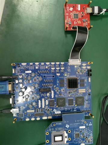

何时会生成使能信号?(J56 引脚 3)是在插入 HDMI 信号时生成、还是需要在该侧配置?
信号何时会显示(J12)? 我没有检测到任何信号、包括时钟信号。 HDMI 信号已插入、DMD 可以正常显示。
    您好、请注意、DMD  当将 HDMI 连接到 4K 信号时、 J56(引脚 3)和 J12 处没有信号输出。

    你好 Lori
    是的,我已经 与 MinAik 联系,以获得有关这些执行器信号的更多信息。
    连接已按照建议设置、 尽管执行器驱动器正在接收信号、但我注意到这两个通道中没有信号
    ((J56 引脚 3 和 J12)。
    您好、建伟、
    我咨询了团队、这是一个已知问题、DLPC4420EVM 在出现时不支持传动器波形。 团队将研究此问题、并将在下一版本中包括执行器支持。 不幸的是、我们没有此修复的短期时间线。
