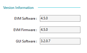

    您使用的固件版本是什么? 您能否分享您要添加的启动界面图像文件和分辨率信息?
    Lori
    您好 Lori、
    固件版本如下
    如果您共享初始屏幕图像、是否可以更改它?   请告诉我如何分享。 电子邮件等
