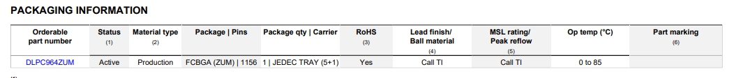

    您好、  Tristan Bottone
    感谢您的 答复
     我   从 TI 站点获得了 DLPC964ZUM 器件的 MCS 文件 (DLPR964-FW.zip)
     文件版本为 dlpc964_v1.1.92.mcs。
     这是否是 DLPC964ZUM 的最新版本?
    然后 我们将为 DLP991u 和 DLPC964ZUM 制作新电路板    。
    因此、我必须购买 DLPC964ZUM 和 DLP991u 器件。
    但我不知道 DLPC964ZUM 的封装和器件型号
    根据 DLPC964 1156 封装的数据表。(请参阅附加文件 dlpc_964_1156_pkg)
    但 Xilinx 没有针对 xc7vx415T 的此软件包(请参阅附加文件 xc7vx415T-ff1157)
    请告诉我需要从 Xilinx 购买什么封装。 (建议使用完整器件型号)
    我将等待你的答复
    理查德·帕克
    Richard、
    DLPC964 FPGA 采用 FCBGA 封装、具有 1156 引脚、尺寸为 35mm x 35mm。 请看一下  AMD Xilinx 提供的这个 Virtex-7 FPGA: XC7VX415T-2FFG1157C。 它指定了正确的封装和引脚数。

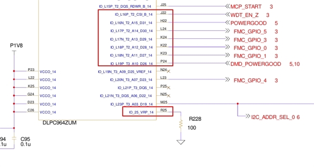

    您好、  Tristan Bottone
    感谢您的答复。
    我检查了 DLPC946ZUM 的 Xilinx 器件封装。
    根据 DLPC964 的电路测量。
    我决定 DLPC946ZUM 的封装为 XC7VX415T-2FFG1158C。
    (我比较了 Xilinx 封装文件和 DLPC946ZUM 引脚的电路。)
    我是对的吗?   请检查我的附加文件。
    我将等待你的答复。
    Richard
    嗨、Richard、
    我道歉—这应该是 XC7VX415T-2FFG1158C .. DLPC964ZUM FPGA 可以与 Xilinx XC7VX415T-2FFG1158C 组件互换。
    此外、我还查看了 DLPLCR964EVM 原理图中的 DLPC964ZUM 封装信息、并确认 XC7VX415T-2FFG1158C 的引脚排列与 DLPC964ZUM 上使用的 1156 引脚 FCBGA (ZUM) 封装一致。 通过将  XC7VX415T-2FFG1158C 引脚排列与 DLPC964ZUM 原理图进行比较、也证实了这一点。  推荐为 DLPC964ZUM 更换 FPGA。
