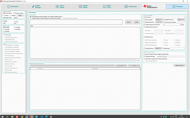

过去几周、我一直使用 DLPLCRC900EVM 与 DLPLCR65EVM 组装在一起。 我设法投射图案、但突然电路板停止工作 (LightCrafter GUI 中的单选按钮“断开“)。 当发生这种情况时、我还注意到 D8 开启、但 D9 和 D6 关闭。

    在它停止工作之前,我总是做同样的事情:上传模式(动态模式)和项目(成一个目标)。 我在这篇文章中附加了两个打印屏幕来展示我正在做什么。 关于固件,我真的不明白它是如何工作的;一旦我做了一个教程,我改变了几件事,但我不知道什么,这是一个漫长的时间以前。 即使在我触摸固件时、它也一直在工作、包括最后一个星期四。 由于未知原因、它停止运行 Last 星期六。

    如您所说、应该按照用户指南第 2.1 节的说明进行启动。 如果使用电路板但 LED 未按照步骤 3 中所述闪烁、则应在 LightCrafter GUI Status 菜单中看到故障模式(请参阅 GUI 的左侧)。
    DLPLCR65EVM 应位于电源的下游。 如果此操作失败、则 DMD 应已在关闭时停止。 如果您有失败、请分享状态菜单!
