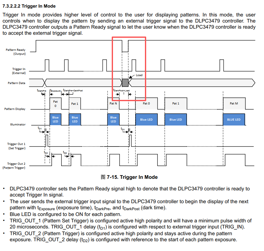

的第 7.3.2.2.2 节中所述的波形图 DLPC3479 数据表 的方程式。

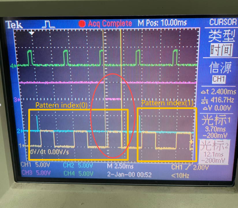

 不过、当使用示波器观察波形时、我发现了一个问题: 图形就绪 在数据表中指定的每个完整图形集的投影完成之前、信号不会保持置为有效;相反、当每个图形集中的最后一个图形被投影时、信号会变为低电平。
我的实际配置如下:
  • 图形索引 (0):图形 num = 3;Tdarkpre = 250、Tdarkpre = 2000、Tdarkpost=100
  • 图形索引 (1):图形 num = 3;Tdarkpre = 250、Tdarkpre = 2000、Tdarkpost=100
  • TRIGGER Out1:已启用、DELAY = 0
  • Trigger Out2:已启用、Delay = 0
  • 触发输入:启用、低电平有效
  • 图形就绪:启用、高电平有效
在示波器显示屏中、绿色表示 触发输入 信号;粉色表示 图形就绪 信号;蓝色表示 触发 Out1 而黄色代表 触发 Out2 比值。

    [quote userid=“634268" url="“ url="~“~/support/dlp-products-group/dlp/f/dlp-products-forum/1610905/dlpc3479-pattern-ready-signal-in-internal-pattern-mode 图形就绪 在每个完整图形集的投影完成之前、信号不会保持置位状态、
    如数据表中所述、Patten Ready 波形表示波形中的触发条件何时准备就绪或无法被识别。 您分享的波形看起来运行正常!
    同样、简而言之、触发输出波形 (1 或 2) 不受图形就绪波形的影响。
    Aaron
    对不起,我可能没有把它准确。 我的意思是、在数据表中 图形就绪 信号在的投影期间持续保持高电平 图形索引 (0) 、和 仅变为低电平、直到最后一个触发输出 2 信号结束 。 相比之下、在我的波形图中 图形就绪 变为低电平 一旦图形索引 (0) 的最后一个触发输出 2 信号启动 。  我们可以确定是否存在 图形索引 (1) 正在通过观察投影 触发 Out1 比值。 我不知道是什么导致了这种差异。
    Chen
    您好 Chen、
    感谢您对您的困惑的更多澄清!
    如数据表和 GUI 所述、“图形就绪“是一个 信号、用于让用户知道 DLPC3479 控制器何时准备好接受外部触发信号。 T_Dark+Load 的标记仅标识一个图形索引与另一个图形索引之间的最短时间。
    加载并显示图形后,可以将图形就绪信号置为无效 — 这有助于处理大量短路信号,但限制始终是负载的长度。
    我希望这对您有所帮助!
