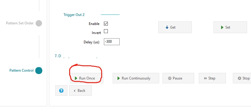

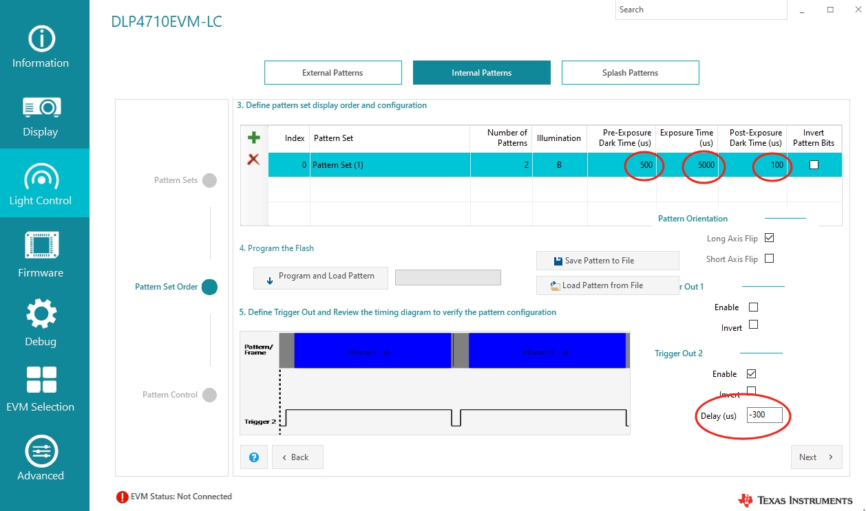

处于光控制(内部图形)模式、如所示 图 A. 、我配置了以下参数: 曝光前黑暗时间= 500µs、曝光时间= 5000µs、曝光后黑暗时间= 100µs、触发器输出 2 延迟=–300µs 。 在发送“ 运行一次 “命令、我捕获了指示命令发送的触发信号(通过 DLP4710-LC 板上 U48 芯片组的 GPIO 0、TIDA-080005)和“触发输出 2“信号。

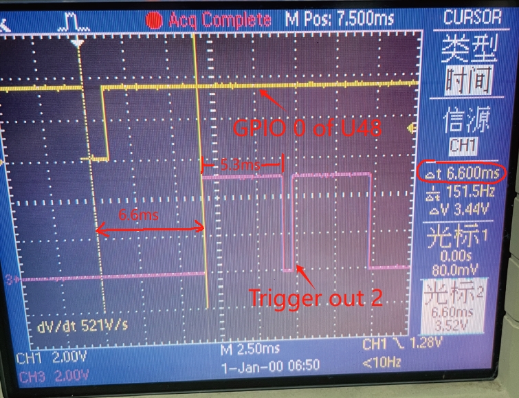

如所示 图 B. 、从“Run Once“命令到“Trigger Out 2“第一个上升沿的测量延迟为 6.6ms 。 当我将曝光时间更改为时 2000 µs(保持其他参数不变)、如所示 图 C. 、这种延迟变成了 3.7ms 。 修改“曝光前“或“曝光后黑暗“时间也会改变此延迟。
图 B.
图 C.
我已经观察到、延迟遵循以下关系: 延迟=曝光前黑暗时间+曝光时间+曝光后黑暗时间+ T0 。 但是、此延迟从根本上应该是命令执行延迟、它应该仅取决于硬件通信延迟和固件指令处理时间。 为什么它受三个曝光时间参数的影响?

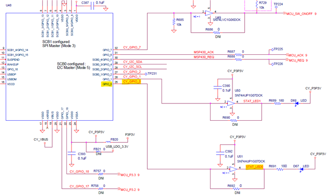

    该器件的 U48 是 Cypress USB 转串行桥接器、该器件的 GPIO 0 是状态 LED:
    您是否尝试像 DLPC3479 数据表的图 7-8 中所示那样稍微检查信号? 这需要 VSYNC 信号。
    请注意、TP150 或 R636 是 VSYNC 的良好参考。 位于电路板顶部 J47(引脚接头)和 J34(MSP_JTAG 接头)之间。

    为了便于重现此时序问题、我们使用了 DLP4710EVM-LC 上的 U48 GPIO 0 信号来表示时序波形。 尽管该引脚通常被指定为 Tx 状态 LED、但它可以有效地指示开始从 PC 发出投影命令的时刻。 此处捕获的波形与在我们的实际 DLP4710 工程中观察到的波形一致。 下图显示了 DLP4710EVM-LC 上的“TP150 (VSYNC_WE)“、“U48 GPIO0“和“触发输出 2“信号之间的时序关系。 如图所示、当在内部图形光控制模式下运行时、TP150 信号保持非活动状态(无信号)。
    在我们的工程中、我们使用与 GUI 相同的投影命令(命令 9E)、GUI 首先通过 RS485 发送到 MSP430 MCU。 收到此命令(或硬件 GPIO 触发器)后、MCU 立即启动中断并通过 I2C 总线将命令转发到 DLPC3479。 同时、它会切换 GPIO 引脚以输出硬件信号、指示已发送命令。

    您能否建议运行的是 1 位模式还是 8 位模式? 很抱歉、从您所包含的 GUI 照片的角度看、我无法分辨。
    如果是这样,那么序列索引再次从 1000us 变为 10000us ,我很好奇序列内有一个小的时间变化。 请参阅 最新固件自述文件中的此图表

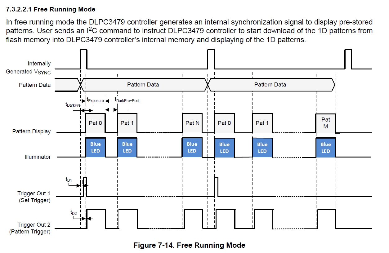

    我刚刚查看了 DLPC3479 在自由运行模式下工作的数据表。 在图 7-14 “自由运行模式“中、触发时钟被标记为“内部生成的 VSYNC“。 我想知道在收到 I2C 命令后该时钟何时开始触发。 我的实验数据(位于提供的 PDF 文件中)表明、这个内部生成的 VSYNC 可能无法正常运行。

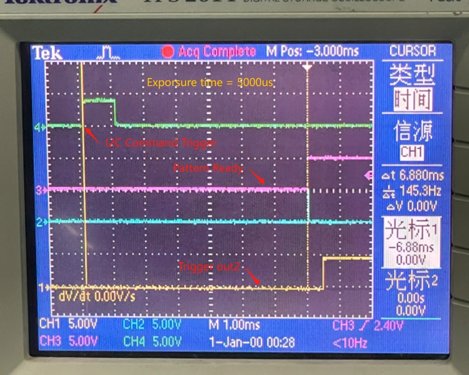

    我很抱歉我最后的答复。 非常感谢您的建议。 过去几天、我一直在尝试捕获图形就绪信号。 我发现、即使在同一图形中使用相同的图片、图形就绪信号的时序也会根据曝光时间参数集而变化。 以下几个图显示了同一图形的图形就绪信号的时序延迟、每个图形两张。 这会导致问题吗?

    您好、WD、
    这是正确的、Pattern Ready 信号指示“加载“过程、即 确实发生变化 基于图形集信息。 为图形输出做好准备 并不是一样的 、客户也不希望这样做、即必须实施最坏情况。 自由运行模式的实现方式为尽可能快地运行。
    触发输入模式提供了一种同步 解决方案、但需要类似时钟的信号来推进图形集内的图形、即摄像头或其他智能外部源、以适应您所需的曝光时间、同时还需要取决于控制器可用性。
