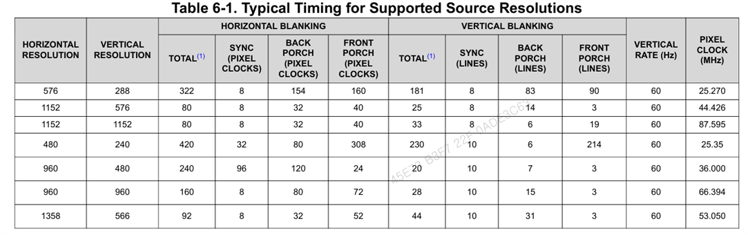

    我对“5.15 并行/OpenLDI 接口帧时序要求“和“表 6-1 有疑问。 支持的源分辨率的典型时序
    在  “5.15 并行/OpenLDI 接口帧时序要求“中、  垂直后沿 (VBP) 包括“脉冲持续时间–VSYNC 高电平“、 水平后沿 (HBP) 包括 脉冲持续时间–HSYNC 高电平。
    但在“ 表 6-1 中。 支持的源分辨率的典型时序'、 H 消隐总计和 V 消隐总计计算为 SYNC +后沿+前沿。
    这与 “5.15 并行/OpenLDI 接口帧时序要求“说明不匹配。
    在 960 X 960 的情况下、H SYNC 的最小要求为 8、典型的 H SYNC 也为 8。 我认为没有裕度。
    因此、我将 HSW 更改为 20、H TOTAL 为 1124、即 HBP + HFP + HACTIVE。
    您能否检查这些值是否正确并告诉我允许的最大值?
    它将提供给 Viedeo Tx 设备、并且将需要视频接口。
    在验证中、如果出现图像消隐、闪烁等视频问题、 每个工程师都会 首先检查此视频时序。
    因此、这对于系统构建非常重要。

    您好、曹先生、
    在 960x960 的示例中、水平时序为 960 + 160 (1120)。  160 = 8 用于 SYN、80 用于 HBP、72 用于 HFP。  DLPC231 只 需前端即可满足 最小时序要求。  在本例中、FP 和 BP 有足够的裕度、但 SYNC 脉冲没有裕度。  如果前端  的同步脉冲本身不稳定、您可以使同步脉冲达到 20 个像素、并需要花一些时间让 FP 或 BP 保持相同的频率。   例如、您可以使 HSW 总共 160 像素=20 像素、HFB 为 60 像素、HBP 为 80 像素。  这假设时钟频率也设置为 66.394MHz。
    基本上、您只需满足表 5.15 中显示的所有参数的最小规格。
    类似的逻辑也可用于垂直时序。
    通常、我不会期望前端在像素时钟范围本身方面存在巨大差异(应小于 1%)。  但是、应研究前端加上 SERDES 变体、以了解总的不稳定性。  然后、创建具有裕度的输入分辨率。  DLPC231 可以接受广泛的时序选项、因此应该能够找到可行的解决方案。  但是、如果您有任何疑问、请告诉我们。
    Jason

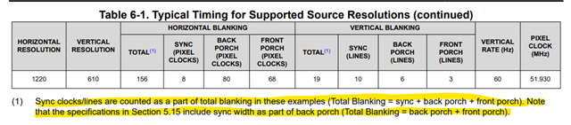

    我有点困惑,因为在'图 5-5。 源帧时序“、同步宽度包括后沿。
    如果正确、则   “表 6-1 “中的 H 空白为 152。 支持的源分辨率的典型时序为 960 x 960、因为 H blank 定义为“图 5-5 “中的 H 后沿 80 和 H 前沿 72。 源帧时序
    您是指 DLP 以仅 DE 模式运行、而不是 H/V 同步模式运行? 因此、我们需要参考 HV Blank 的最小值、对吧?
    您好、曹先生、
    您正好在 5.15 规格与 6-1 中所示的典型时序表之间存在差异。   表 6-1 下有一条注释解释了这一差异。  我不能很确定为什么表 6-1 显示的时序与 5.15 不同。  不过、5.15 提供了 DLPC231 所需的最小值规格、因此应使用 5.15 作为前端输入时序的指南。
    见表 6-1 末尾的注 1。
    Jason
