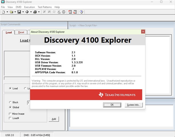

    您好、RB:
    您能否分享 GUI “关于“页面的屏幕截图? 您可以通过转到  Help -> About Discovery Explorer 访问 About(关于)页面。
    Tristan Bottone
    尊敬的 Tristan:
    谢谢、这是打开 About 页面的 GUI 屏幕截图。

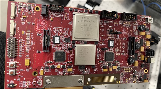

    嗨、RB:
    我应该在之前的消息中询问过、但是 DLPLCRC410EVM 的构建版本是什么? 如果您愿意、也可以通过论坛发送图片。
    Tristan Bottone
    尊敬的 Tristan:
    谢谢、这是 DLPLCRC410EVM 板的照片。
    嗨、RB:
    您获得的 DLPLCRC410EVM 是 RevB 构建 (DLP010b)。  让我查看您提供的信息、并在 今天或明天晚些时候跟进 、提出 后续建议的步骤、以帮助您 使用 GUI 和/或 API 显示测试图形。
