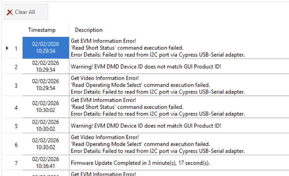

我们已经使用这个模块大约 6 个月。 我们将 DLP GUI 更新为最新版本 (3.2.0.7)、并将固件更新为最新版本 (DLP3010EVM-LC_9.0.1)。
我们无法再与模块连接。 我们得到的是:
没有进行任何其他更改、因此我们不知道问题可能是什么。
谢谢你。

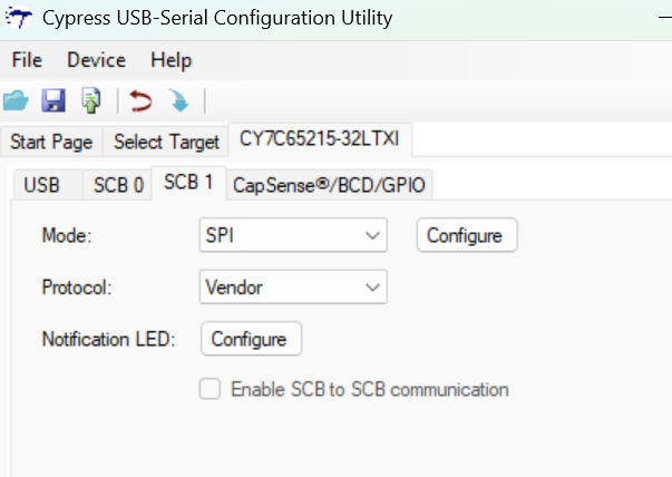

    我们使用了 9.2.0 GUI 和旧版软件(您能给我发送旧版 GUI 和固件吗,因为我只能下载最新版本)、但它也不起作用。 我可以正常刷写、但无法发送 I2C 命令。 这可能是 USB 转串行驱动程序问题、但看起来很奇怪、因为它以前工作过。 未对 EVM 进行其他更改。
    您还能否分享 Cypress USB-Serial 的配置方式、我的问题是:

    我尝试了 3 个不同的全新安装 Windows 10 和 11 PC。 它不适用于任何设备。 我可以刷写、EVM 正在投影、但无法连接。
    我检查了 LED 状态和 i2c 通道。
    并发现 GUI 正在发送命令、但没有响应。 此外、LED D8 和 D9 始终处于关闭状态。 GUI 应该请求主模式、对吧?
    您是否有任何调试固件、我可以在某些不同端口上刷写并列出更多状态?

    我需要为您提供 Cypress 程序。 请通过 E2E 接受我的连接!

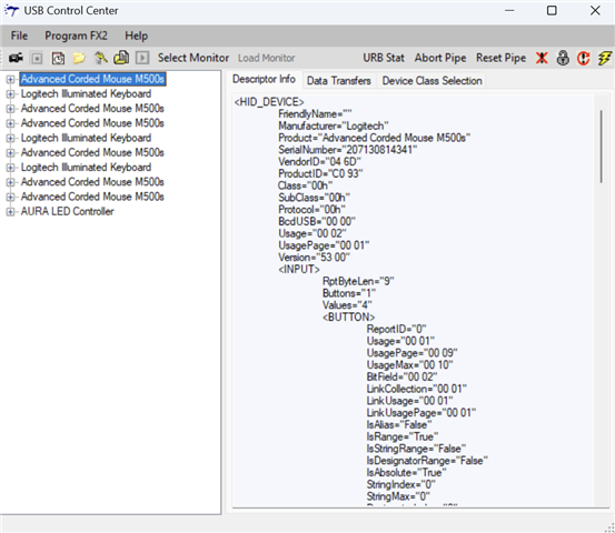

    很抱歉晚回复。 我想以某种方式刷写/写入.cyusb 文件、这是合适的工具吗? 我该怎么做?
    最好的、法律上的
    您好 jure、
    您之前展示过、您使用类似的工具识别了 Cypress 芯片。 应使用该工具对.cyusb 文件进行编程。
