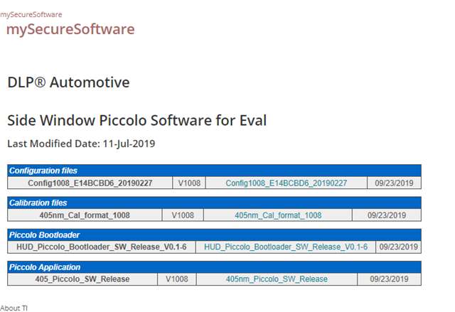

    您能否分享一个忽略 PD 反馈的软件版本链接
    您好、Jim、
    我为您提供了访问此软件的 mysecurew 链接的权限。  您将收到一封单独的电子邮件、其中包含指向以下页面的链接。  借助该软件、客户能够在未连接 PD 的情况下使用 DLPC120 系统。
    如果您还有其他问题、敬请告知。
