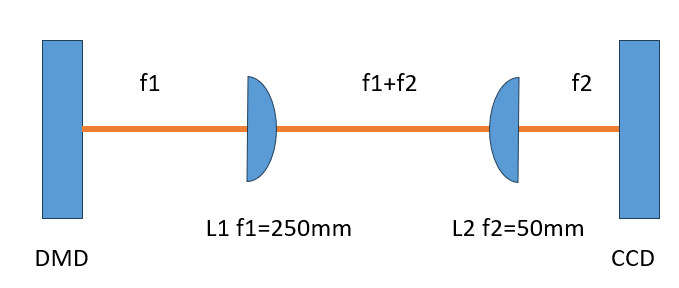

我们使用由 1030nm 飞秒激光器照明的 DMD (DLP6500LNIR)。 DMD 上的入射角约为 24°。 从 DMD 反射后、光束通过 4F 系统以减小光束尺寸(焦距 f₁= 250 mm、f₂= 50 mm)。
在图像平面(第二个透镜的反焦平面)上、观察到的图案不是 DMD 图案的干净图像、而是显示为类似衍射的结构的叠加、类似于重叠的衍射阶数。
我们怀疑这种效应可能与用作衍射光栅的 DMD 有关、尤其是在相干飞秒激光照明下。
我们的问题是:
  1. 该图案是否由 DMD 微镜阵列的衍射(即多个衍射阶数)引起?
  2. 4F 系统是否可能对傅里叶平面成像不正确或混合衍射阶数?
  3. 可以使用哪些方法来抑制或隔离单个衍射顺序以获得干净的图像?
非常感谢您对光学设计改进或对齐策略提出的任何建议。

    让我看看我能否帮助回答您的问题。 是的、我想您观察到了多个叠加的衍射阶数。 如果您使用的是可见光、并且将一张纸放在 4F 系统的傅里叶平面上、则会看到与衍射阶数对应的多个斑点。 此处可以使用一种方法是 在傅里叶平面上通过小孔径进行空间滤波、以隔离其中一个衍射阶数。 你显然会以这种方式失去一些光,但你可以定位光圈以收集最亮的顺序。 根据我对您的问题的理解、我认为这应该能解决您的重叠图像。
    如果您有任何其他问题、请告诉我这是否合理。
