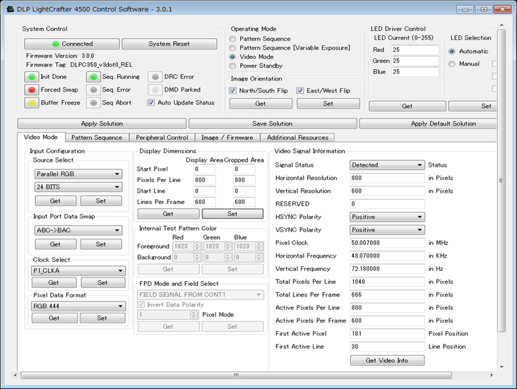

    我正在使用图形生成器将视频数据(800x600@72Hz)输入到LCr4500。
    当以下读取状态时,LCr4500可以正确识别。
    但是,当测量投影图像时,输出图像似乎在62赫兹左右。

    H.U,您好!
    这是预期行为。 如您所知,LightCrafter 4500套件主要用于非显示屏投影应用;在视频显示模式下,实际上只有极少的显示序列数量,因此控制器基本上使用最接近的可用序列,在本例中为~63Hz序列。
    您可能会尝试以不同的帧速率输入视频,并看到显示时间与实际传入速率不同。

    您好,H.U.,
    否;这是不可能的。 控制器将根据可用序列和传入帧速率自动选择序列。
