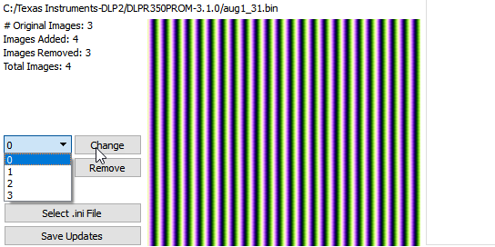

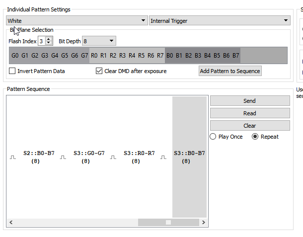

我已将图案预加载到闪存中,并为每种颜色的图案序列加载8位图像:

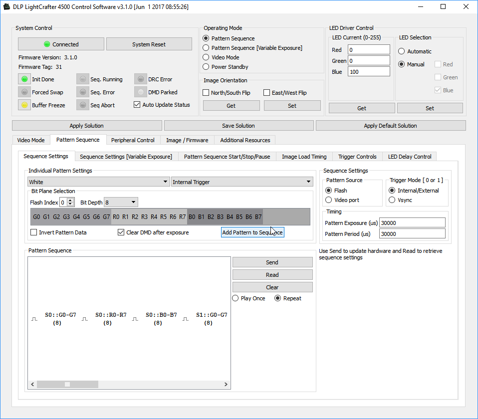

而且一切都正常,直到曝光/周期小于40毫秒(39毫秒正常,38毫秒-一侧的小部分开始闪烁)。
示例:一个视频中的40毫秒,38毫秒和30毫秒。

    您似乎正在遇到典型的缓冲区负载问题。 您的阵列序列中有多少位平面?
    -Paul
    每个24位都有4个图像(每个彩色通道8位)。
    因此,对于您的模式序列,您有96个位平面,这将强制缓冲区重新加载图像数据。 该加载时间通常为250ms,尽管对于您的模式,加载时间似乎要比该时间好得多。 您看到的是投影仪在有机会完全加载新数据之前显示新的缓冲区。
    通常,对于需要多位平面的应用,我们建议移至视频模式序列模式。
    -Paul
    因此,如果我从8位模式(灰色)切换到1位模式(黑白),是否会有帮助?
    通过进入视频模式,您意味着在外部源上生成模式并将其与投影仪同步? 我可以实现的最大帧速率是多少?
    但在这种情况下,我必须处理伽玛校正...
    切换到1位将有所帮助,因为在需要缓冲区负载之前,您可以通过这种方式获得多达48个不同的1位图像(从而产生惩罚)。
    视频模式意味着使用外部源生成和同步。 您的速度取决于位深度,但对于8位图像,您可以获得高达120Hz的速度。 伽马校正在此模式下是线性的,无需担心校正。
