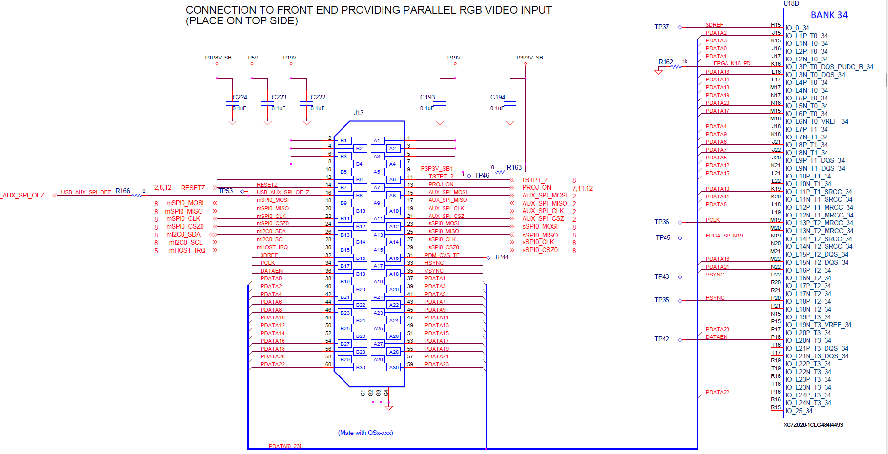

我们已经构建了 DLPC3437投影平台、本月可能会大规模生产。
我们还有一个电容式终端控制器、可将 TTL 格式图像信号输出到 FPGA XC7Z020 TTL 输入端口(包括 DLPC3437参考设计)。
我想确认 FPGA XC7Z020 TTL 输入端口格式并澄清定义。
我需要知道 TTL 时钟和 TTL 数据是“CLK 低到高触发数据”还是 “CLK 高到低触发数据”? 哪一个是正确的?
时钟从低电平变为高电平、然后触发数据
时钟高电平到低电平、然后触发数据

    我讨论了我们的 FPGA 团队、他们告诉我... FPGA 中没有任何 TTL 输入。
    您是指 LVCMOS 并行视频输入吗? 如果是,则“在上升时钟沿并行视频捕捉”。
    Navneet

    您好、Navneet、
    您可以在放大图中找到 FPGA TTL 视频输入以及 TI 参考设计"TIDA080000_Display_Board_Schematics_Rev_B"
    当我更改为时钟上升沿触发时、画面质量很差、这是很奇怪的。
    当我更改为时钟故障边沿触发时、图像质量正常。
    由于数据表中包含此信息、因此我想与 TI 确认这一点。

    您好 Kenny、
    PDATA 用于并行视频数据、如您在上面的共享图片中所见... 这是并行 RGB 视频输入。

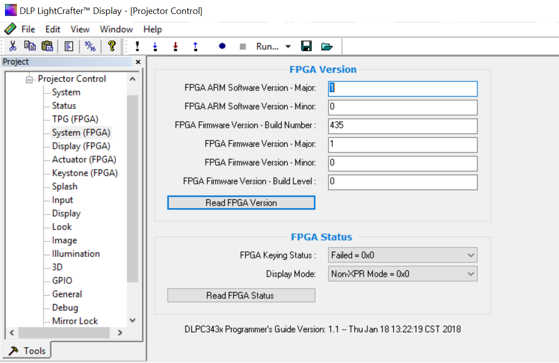

    您能否共享您正在使用的固件版本、以便我可以查找视频捕获模式。
    您使用的是 TI.com 固件还是直接从 TI 获取的固件?
    Navneet
    您好、Navneet、
    因此包含了 DLPDLCR3310 TI 参考设计。 FPGA 的固件由 TI 提供。
    FPGA 固件版本为 V1.2、请参阅以下数据以获取 TI 固件版本说明。

    您好 Kenny、
    很抱歉耽误你的时间、我不在办公室。
    您能否使用 GUI 的高级模式读回版本号。
    Gui-> Advanced -> System (FPGA)->FPGA Version -> Read FPGA Version
    Navneet
    您好、Navneet、
    1817.DPP3437-FPGA-Release-Notes-v1p2.pdf
    肯尼
    您好、黄
    我知道您使用的是 V1p2。 您能否在 GUI 的高级模式下检查与下图类似的版本:
    Navneet
