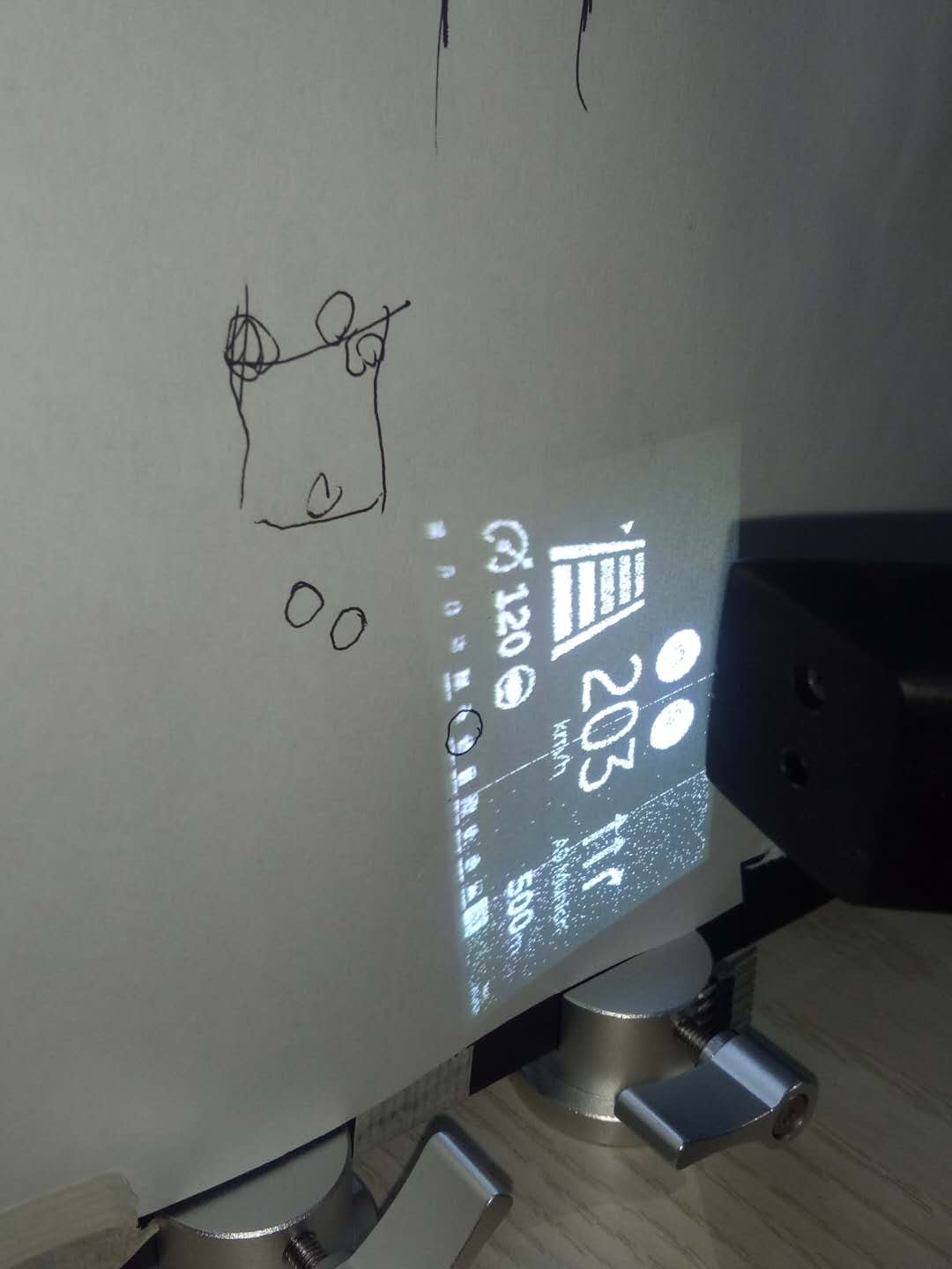

大家好、我们使用 DPLC120-Q1方案来驱动 DMD 芯片(.3WGA DDR A100-A1)。 始终输出固定的灰阶图像、输出图像不受输入控制。 如何解决此问题? (如上图所示)期待答复。
    看起来像素被卡住了。 我当前的建议是检查 DMD 位于转接器/插座中的电气/机械接口以及两个电路板上的柔性电缆连接。
    我还想问问题是如何以及何时开始的? 您是否对其进行了任何修改? 您可以将其更改为另一个图像吗? 我假设它在某个时间点工作、因为它看起来像一个旧系统。
    它还有助于查看电子、光学器件和安装装置的图片。
    Peng
    是否有更新或问题是否已解决?
    朱鹏召
    大家好,我们做到了,就像你说的那样,非常感谢。
