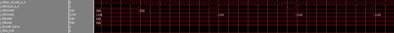

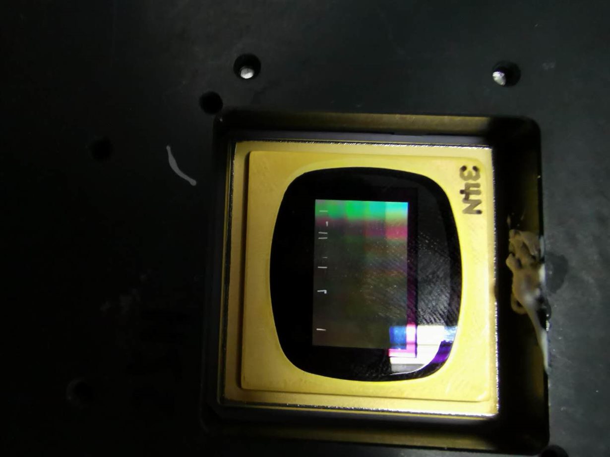

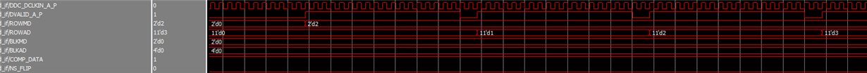

     感谢您的回复。我发现我的驱动器板上有一个错误、VBIAS/VOFS/VRST 不能正常工作、现在我修复了这个错误、 而 VBIAS/VOFS/VRST 现在运行良好、 但当我尝试将数据加载到整个 DMD 时、仍然是一个问题、它看起来在 DMD 上有些东西、但只有一些行(可能是100~200行)具有图像、图像看起来是错误的。如下图所示

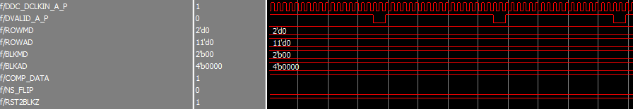

    我尝试模拟驱动器代码、没有发现任何奇怪的东西。如下所示
    1加载数据
     DCLKIN = 400MHz、DVALID 在连续的最后两个时钟周期内为低电平(一行有20个时钟周期、在第18个时钟周期内为低电平、并且在下一行开始前为低电平)。
    2加载数据完成
    行增加到1599、然后停止加载数据
    全局复位
    4发送无操作循环
    在全局复位后、我会在 RST_ACTIVE 变为低电平之前单独发送零操作行周期、并且我发现 RST_ACTIVE 变为低电平(从高电平变为低电平)。μ s
    那么、我接下来可以做什么来解决问题、谢谢。
    您好 Tony、
    您是否在每个行周期的最后两个时钟周期中将 DVALID 拉低?
    是否可以显示应该显示的内容?  看起来只有一个块正确接收到"镜向计时脉冲" 、即镜向复位。
    是否可以稍微靠近显示的器件的图像?
    您是否使用行寻址或自动行增量模式?
    Fizix
    您好、Fizix、
      感谢您的回复。
    1、是。我在每个行周期的最后两个时钟周期内将 DVALID 取为低电平、并在下一个行周期开始时将 DVALID 取为高电平
    2、图像由光跳绘制,大小为2560*1600,图像由几个小写字母组成(我们公司的徽标)。
    3、是。我使用行寻址模式,行将在行周期的每个开始增加(初始值为0,并增加到1599)。
    因此,我不知道为什么看起来只有几行正确接收到镜像时钟脉冲。
    再次感谢你。
    大家好、Tony、
    我会检查您的行地址和行模式行、以确保值正确。  这可能是行地址问题。
    我会尝试更改为自动递增(其中 DMD 在内部自动递增行计数器。  唯一的要求是发送命令以转到起始行。  然后、发送自动递增模式并发送所有行。  无需地址。  如果显示整个图像、则表示地址部分存在信号问题或错误。
    Fizix

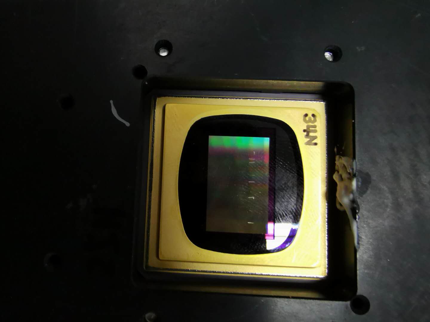

    您好 Fizix、
    再次感谢您的回复!
    我尝试使用自动递增模式(ROWMD = 01、ROWAD =全0)、并保持该值不变。
    我发现了与以前不同的东西。它看起来像 DMD 的顶部到底部的图像“移动”部分。 如下所示
    我怀疑行控制是否会导致此问题,但不知道如何对其进行故障排除。
    期待您的回复。
    再次感谢。
    Tony
    您好 Tony、
    这表明、到控制器板的电气接口存在行地址行的某种问题。  如果您可以通过过孔或电阻器端访问信号、我会使用示波器仔细检查它们、以确保它们正确无误。
    它似乎没有翻转(从上到下)显示的部分图像、只将其向下移动到 DMD。
