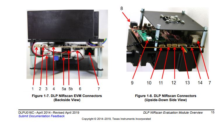

    客户应该将此连接到哪个 USB 端口?
    在这种情况下、我认为客户选择了错误的端口。 我想客户使用#6。
    我的问题是
    *他需要使用 USB 端口(5a 或5b)而不是 Mini-USB 端口6吗?
    端口6可能用于其他一些派别、不是吗?

    我查看了 DLPRegisteredNIRscanTm评估模块用户指南。
    我发现这些细节可能会使客户完全丢失。
    您能回答"是"还是"否"?
    1.客户需要将 USB 6与 DLP LightCrafter4500 GUI 连接 到 DLPC350、不是吗?
    他好像把港口6连着他的电脑。
    2.端口14是客户应该连接 PC 的设备,不是吗?
    3.当他重新刷新 FW 时,两者都需要连接?
    我只是想与您的专业人士一起进行确认。
    (我希望我可以尝试相同的机器、、、、、等等。)

    根据用户指南手册、
    客户告知他用#6连接 PC (迷你 USB 端口)。
    我想这就是 PC 未检测到设备的原因。 我想他应该连接#14 USB 端口。
    我觉得他不能读英语。
    主席先生、我只想确保。
    您能告诉我们吗?
    非常感谢您的耐心等待。
    Takashi Matsumura
    Takashi Matsumura
    电子技师-日本
    数字钥匙电子产品
    Takashi-San、
    请在下面找到您的问题的答案:
    他好像把港口6连着他的电脑。
    TI>要重新刷写 DLPC350 FW、客户需要将 PC 连接到 USB 6。 如图所示。
    TI>要访问光谱仪(进行扫描等)、需要将 USB 14连接到 PC。
    TI>要重新刷写 DLPC350 FW、只需连接 USB6、要重新刷写 Sitara FW、无需连接 USB 端口、但需要正确准备 SDCARD。
