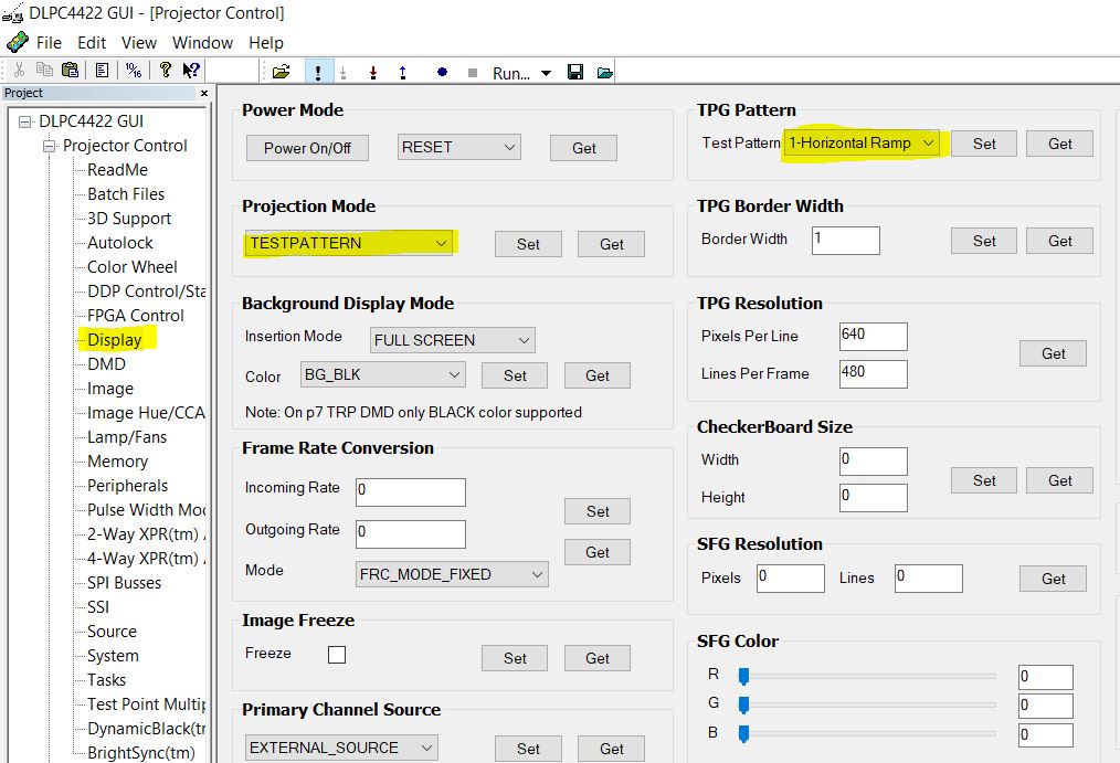

我们刚刚订购了 DLP660TE 评估模块、该模块由 DLPC4422 GUI 控制。 我们希望在 DMD 上显示自定义灰度图像、但在 GUI 上找不到任何加载文件的选项。 我也无法从手册中找到任何帮助。 您能否为我们提供一个详细的步骤、例如在 DMD 上显示灰度图像所需的文件格式? 我们只需显示分辨率与 DMD 匹配的图像、而不是 vedio。 非常感谢。

    DLPLCRDC4422EVM 控制器和 DLPDLCR660TEVM DMD 评估模块目前不能将自定义映像加载到控制器板的闪存中以在 DMD 上显示。 仅使用两个 EVM (DLP660TE 和 DLPC4422)显示某种灰度图像的唯一方法是使用 DLPC4422 GUI 中的测试模式。
    下图说明了如何在 DMD 上显示测试图形的步骤。
    1.转至“投影仪控制”下的“显示”子菜单
    2.将 Projection Mode (投影模式)更改为 testPattern (测试模式),然后单击 Set (设置)
    3.将 TPG 模式更改为"1-水平斜坡"或"2-垂直斜坡"单击设置。

    那么、是否有任何方法可以在 DMD 上投影自定义图像? 如果是、我还需要什么硬件? 非常感谢。
    哈努
    您将需要一个前端电路板、该电路板与 EVM 的 V-1接口相连、以显示您的定制内容。 我们建议联系前端制造商、例如 M-Star 或 iChips。
    在 DMD EVM 的固件包中、您还可以找到一个标有" DLP660TE_VX1_Input_Video_Timings"的 Excel 电子表格、该电子表格标记了前端需要配置的时序要求、以便与我们的 EVM 配合使用。
