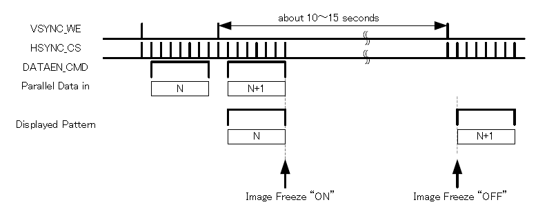

我使用 DLPC3478开发了投影仪板。
它运行在外部图形流模式下、可将数据从 FPGA 传输到 DLPC3478。
如图所示、当一个帧被传输、然后在一段时间(大约10到15秒)后下一个帧被传输时、上一个帧将从 DLPC3478投影。
此时、粒度噪声叠加在整个投影数据上。
间隔越长、噪声量就越大。
请告诉我原因。
DLPC 内部存储器是否已正确刷新?
此外、如果这种行为是芯片规格、允许的间隔时间是多少?
此致、Masa

    查看 DLPC3478数据表的第7.2节、最小输入帧速率为10Hz。 因此、我认为您不能等待这么长的时间来输入下一帧。 此外、控制器需要定期输入。 您是否能够在10 - 15秒内连续输入第一幅图像、直到出现下一帧? 如果是、这可能起作用吗? 或者、您是在这10 - 15秒内投影黑暗时间吗?

    我尚未尝试映像冻结命令。
    请告诉我。 是否可以执行图中所示的映像冻结命令?
    我想尝试一下。
    此致、Masa
    马萨、
    如果您能够保持 VSYNC 稳定(冻结期间无边沿)、则在技术上应该能够保留接收到的并行数据(帧 N+1)并在图像冻结关闭后显示。 但是、如果任何 VSYNC 触发、该数据将被写入帧缓冲区并丢失。

    很抱歉、我对您的回答不是很了解。
    我希望我的图时序是正确的。
    简而言之、噪声是否可以在图中消除?
    (在冻结期间、VSYNC 不被输入并且数据使能未被启用)。
    此致、Masa
