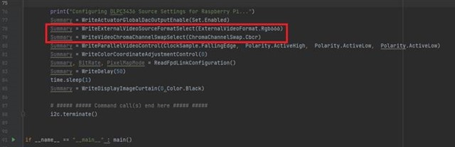

    我编辑了 python 文件 ini_parallel_mode.py 依赖于文件 dlpc343x_xpr4.py:
    摘要= WriteExternalVideoSourceFormatSelect (ExternalVideoFormat.Rgb666)
    摘要= WriteVideoChromaChannelSwapSelect (ChromaChannelSwap.CBCR)
    类外部视频格式(枚举):
    Rgb888 = 0
    Rgb565 = 1
    Rgb666 = 2
    YcbCr422 = 3
    YcbCr444 = 4
    YcbCr565 = 5
    YcbCr666 = 6
    等级 ChromaChannelSwap (枚举):
    CBCR = 0
    CRCB = 1
    我根据它们的不同组合分别为每个条目运行了总共14次。 结果更差,他们彼此相似(图片_4)除了 Rgb666和 CBCR 的组合稍微好一点任何其他组合( Enum 条目)和它相似的图片_2在我的上一个帖子。
