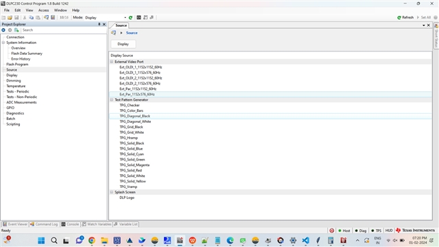

根据 DLPC230数据表、我们了解到它可以使用 DLPC230支持960x960分辨率和 DLP5530。
当我选中 DLP5530的"DLPC230-Q1ControlProgram"时、我无法看到选择960x960分辨率的选项。 请在下面找到屏幕截图:
您能否帮助分享将960x960分辨率与 DLP5530配合使用的步骤?
谢谢。
圣达尔
    尊敬的 Sundar:
    960x960分辨率仅适用于 DLPC230和 0.46英寸 DMD 。  有关其支持的分辨率、请参阅相应的 DMD 数据表。
    罗斯
