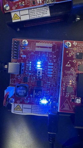

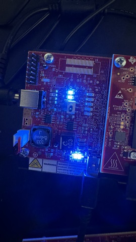

我订购了3个 DLPDLCR3010EVM-G2、但三个中有两个似乎有缺陷。 它们在通电和打开时不投射光线。 3个中有1个工作正常。
    你好,Ryoma,
    您能否确认以下信息:
    • 您是否为每个部件使用了正确的电源?
    • 电路板上是否存在任何缺失的连接?
    • 您是否仍能够通过 GUI 与他们进行通信?
    • 打开 PROJ_ON 后、您会看到哪些 LED 亮起/熄灭?
    此致!
    马克西姆
    -是的,电源是正确的。   在本实验室中、同样的电源也用于另一个 DLPDLCR3010EVM-G2。
    -连接良好。
    - GUI 在连接时检测2个投影仪。 但是、2个投影仪没有光输出。
    -附加的照片是关闭/打开的2个有缺陷的投影仪。 它们在其开启状态下显示了不同的 LED 模式、但两者同样不输出光。
