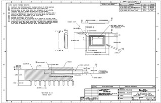

你好。 您所连接的 DLP650LNIR 数据表图纸和 DLPM047 CAD 文件不匹配(第 A 节)。 请确认。
    您好 Jaeseok:
    我不清楚你在问什么。  如果您的意思是标注 A-A  在数据表中、内容是:
    它只是第一幅图像中所示的非常小的横截面。
    在 CAD 文件上、剪切似乎跨越了整个 DMD。  您还想了解其他一些差异吗?

    数据表的位置和您提供的3D 模型的相应部分看起来有所不同。
    两者是否可以被视为同一模型的图纸?
    如果不同、应该使用哪一个?

    再次感谢 Jaeseok、
    我对 STP 文件的查看器有一些问题、但我同意您的看法、即它们似乎不同。  数据表应视为最终数据表、您应该就这样做。
    我将咨询机械工程师、看看 STP 文件是否需要修改或更正。
