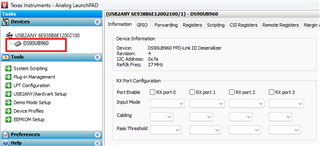

我们使用  TDES960RTDT (解串器)和 TSER953 (串行器)设计了解串器和串行器电路板、
我的测试用例是验证它的链路裕度。
我使用的是 DS90UB960-Q1EVM。
在 Analog LaunchPad GUI 中、
1) GUI 中列出了默认器件 DS90UB960
2) 2)我删除了该默认器件并添加了器件型号:TDES960RTDT (用于链路裕量)。     .
3) 3)现在我旁路了 EVM 上的板载解串器器件 DS90UB960-Q1、并将 I2C 从 EVM 的 MCU (MSP430F5529IPN)连接到 TDES960RTDT 的 I2C (我的电路板)、为 TDES960RTDT 和 TSER953建立了链路裕量。
4) 4)完成测试后、我已将其设置为解串器 EVM 中的默认设置。 现在、我已将串行器 TSER953板连接到解串器 DS90UB960-Q1 EVM。 已建立连接、但在 GUI 伙伴信息中检测到器件为 DS90UB953、而不是 我已连接的 TSER953。 为什么没有将器件检测为 TSER953?
5)观察到这种行为后,我绕过了板载  EVM 的解 串器并连接了我的解串器板(TDES960RTDT )并建立了链路裕量,但在 GUI 中连接的芯片组是  DS90UB960   和 DS90UB953而不是 TDES960RTDT 和 TSER953 。为什么会发生这种情况? 您能帮助我们理解这一行为吗?
    您好、Yogesh、
    这是代码中的一个小错误、将在以后的修订版中修复。 不过、如果检测到 TSER953或 UB953、则不会出现功能问题。 只需确保显示有效的 I2C 地址、然后 可以远程写入。
