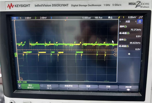

您好、TI 团队:
客户使用了 MAX3232EIDBR、在 ICT 测试期间发现引脚3处存在异常电压、因此确定 IC 存在故障
它们的确定标准、通过 >1.4V、失败= 0.59V
测得的波形如下所示、
CH1 (黄色)是导通板、CH2 (绿色)是故障板
实际上、我已经测量并比较了 IC 的阻抗
MAX3232E
异常1
异常2.
异常3.
很好
M/B.
引脚 x 至 PGND
引脚 x 至 PGND
引脚 x 至 PGND
引脚 x 至 PGND

您能否帮助确定此 IC 是否有故障、或者是否不符合引脚3上电压值的 ICT 定义?
    PCN 20210625000.1引入了全新的芯片。
    数据表不保证 C1/C2引脚上有任何特定电压。  没有故障。
