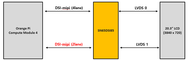

我想使用 SN65DSI85连接20.3英寸双 LVDS LCD、所以我有两个问题。
首先、我们将 DSI mipi 连接到 CM4中的2ea (Orange Pi 计算模块4)、请检查在连接4通道1ea 和2通道1ea 时是否可以驱动20.3英寸 LCD、如下所示。
其次、我想请您回顾一下、如果连接双通道1ea 和双通道1ea、但连接双通道1ea、是否能够驱动20.3英寸 LCD。

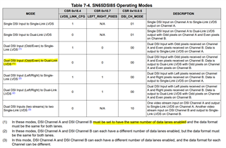

    当 DSI85配置为双 DSI 通道时、它支持奇数/偶数或左/右配置。
    在另一个 E2E 线程中、我分享了如何需要更多数据通道、以及如何使用 DSI85来支持此分辨率:
    https://e2e.ti.com/support/interface-group/interface/f/interface-forum/1488032/sn65dsi84-i-m-trying-to-connect-a-20-3-lcd-3840-x-720-using-sn65dsi84-at-this-time-can-the-dsi-mipi-run-20-3-lcd-3840-x-720-with-4lane-1ea-in-cm4
    此外、在工作模式表中、您将看到、对于"双 DSI 输入(奇数/偶数)至双链路 LVDS"模式、 DSI 通道 A 和 DSI 通道 B 必须 具有相同的 DSI 时钟速率、相同数量的数据通道和相同的数据格式。
    因此、使用 DSI 通道 A 和 B 是一个有效的用例、每个用例具有2个数据通道。 但是、在这种情况下、每个通道上需要更多的数据通道来支持分辨率。 在双 DSI 输入模式下、在 CHA 上使用4个数据通道和在 ChB 上使用2个数据通道将无效。
    请将 DSI85与双通道 DSI 和3或4个数据通道一起使用、每个通道都支持此分辨率。
    请查看数据表"7.4.6 DSI Lane 合并"部分、 SN65DSI8x 分辨率常见问题解答以及 E2E 博文中有关分辨率带宽的信息。

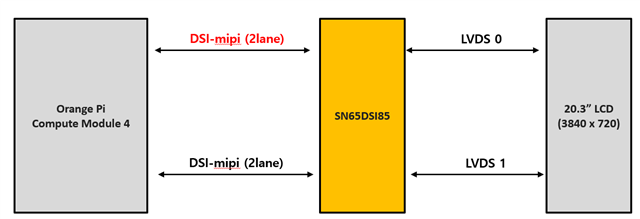

    当您说您使用18bpp 时、我想问一下使用 mipi 是否可行、如下所示。 如果可能、我想使用 SN65DSI85。
    -案例1 : mipi 4lane + mipi 2lane
    -案例2 : mipi 2lane + mipi 2lane
    请回答我。
    对于双 DSI 应用、CHA 和 ChB 应具有相同数量的数据通道。 所以,你不能使用"案例1 : mipi 4lane + mipi 2lane "
    "-案例2:mipi 2通道+ mipi 2通道"或使用4通道单 DSI 通道(如果带宽允许)。
