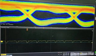

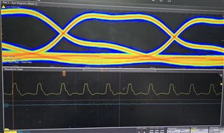

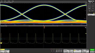

大家好、使用 onet1101L 时、我发现输出脉冲宽度比输入脉冲宽度宽得多、并且输出脉冲宽度是输入脉冲宽度的两倍多;输入频率测试结果相同、以下面的波形为例:
输入波形
输出波形 DOUT+
输出波形 DOUT-
负载是激光二极管、PCB 输出具有50欧姆阻抗、阻抗设计基于 由。发布
请问如何解决这个问题? 期待您的回复!

    感谢您的提示。 我正在尝试将输入信号从交流耦合更改为直流信号。 输出侧的交流耦合电容器未更改。 测试结果表明、当直接输入直流信号时、输出信号脉冲宽度与输入信号一致、且不随频率变化。
    我想问你, 1. 为什么会发生这种情况? 直流信号的直接输入是否可行?

    根据您的建议、我进行了以下验证:
    1、发送窄脉冲直流信号,现象是输出电流信号的幅值( LD 直接线端)下降,可能是由于测量原因,但到目前为止已经观察到这种现象;
    2.在交流耦合输入信号的条件下,修改了寄存器中与直流偏移补偿相关的部分,禁用了该功能,但输出信号没有改善;
    3、在直流信号下,中低频脉冲信号的质量没有明显下降;在交流耦合输入信号的情况下,中低频脉冲信号的质量会显著下降;
    我们是否需要更多实验来确认该方法是否正常工作?

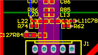

    一个重要问题是在驱动输出端子的设计中使用 R86 (49.9R)电阻器来匹配50 Ω 电缆的阻抗。 然而、放置这个位置将导致驱动电流减少、从而防止 LD 输出脉冲光。 我是否可以询问放置此阻抗匹配电阻器的合理性?
    期待您的快速回复。
    阿达
    您好、Adah:
    是否在 R86和 LD_CATHODE 之间使用单端电缆?  您能在电缆上分享详细信息吗?
    Drew
    您好、Drew:
    感谢您的答复!
    R86和 LD_CTHODE 之间存在差分连接、PCB 布局如图所示、其中 R85实际上是短路。
    电流现象是 R86焊接49.9R 电阻、信号质量良好、无明显过冲、但脉冲振幅低、脉冲驱动电流不能触发 LD;R86短路处理可能导致脉冲信号变形、但脉冲驱动电流可能正常触发 LD。
    我希望您可以帮助解决这个问题。
    期待您的快速回复。
    阿达

    如果 R86会导致驱动电流脉冲振幅减小、则应在何处添加电缆阻抗匹配电阻器?
    期待您的提示回复!
