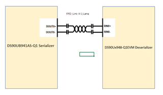

    你好、 Nikolas
    941不是一个 EVM。 下面是它的电路图:
    941和948 EVM 之间的连接如下:
    FuGuojia
    感谢您提供原理图。 请允许我多花1-2个工作日来进一步调查此问题。

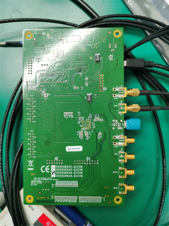

    您能在盒装红色部分图片 EVM 的背面吗? 我想看看 EVM 是针对同轴电缆还是 STP 连接器进行布线。
    此致!
    Nikolas
    你好
    我已经标记了图片如下:
    FuGuojia
     EVM 上的电流电容器配置路由到 HSD 连接器、而不是 SMA 连接器。 这就是948 ALP 选项卡无法识别到941AS 的连接的原因- 948 IC 和同轴电缆连接器之间目前没有物理连接。
    若要为同轴电缆连接器配置电路板、您必须重新确定电容器的方向、以便它们完成948 IC 和 SMA 连接器之间的路径(随后断开 HSD 连接器)。 为此、 请使用0欧姆0402电阻器组装 R37、R38、R63和 R64。
    此致!
    Nikolas
    你好
    非常感谢您、我添加了 具有0欧姆0402电阻器的 R37、R38、R63和 R64、UB941可连接到948 EVM。
