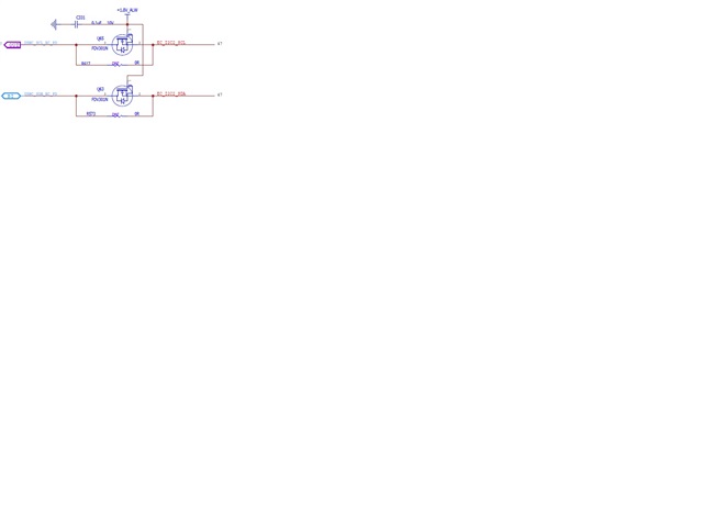

您可以帮助 建议将 I3C 电平转换为1.8V 至3.3V 并进行缓冲吗? 谢谢

    两个器件都不是 I3C 缓冲器。 TCA39416为较重的电容负载提供了一些升压电路、但不是缓冲器。
    目前、我们目前无法支持 I3C 缓冲区。

    我有一个问题、可以利用 I2C 的 MOS 实现 I3C 电平转换吗? 是否有任何理由必须使用 IC? 谢谢
    原理图如下所示
    LSF0002包含这两个 MOSFET。
    TCA39306具有第三个 MOSFET、因此栅极电压(EN)可以偏置为略高于较低的电源。
    你(们)好
    TCA39306也是两个 MOS
    第三个 MOSFET 位于 VREF1和 VREF2之间。 (请参阅 LSF 应用报告。)
    您可以使用器件或分立式 MOSFET、只要上拉电阻器的阻值正确以实现所需的速度即可。
    尊敬的 Gareth:
    我同意克莱门斯的观点。
    LSF0002是 LSF0102或 TCA39306的简化版本。
    LSF0102和 TCA39306器件中有3个 passFET。 在 SDA 之间切换1、在 SCL 之间切换1、在 VREF 之间切换1。 基准 FET 用于帮助设置连接 I2C 通道的 PASSFET 的栅极电压、以加快开通速度。
    就可以使用分立式方法。 具体取决于应用。 有时空间受限、LSF0002是一款非常小的器件。 分立式实施可能会占用更多空间。 也可能取决于此处的成本。
