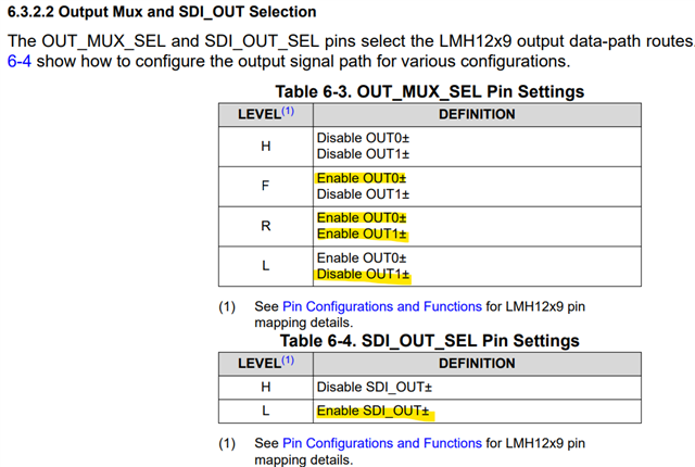

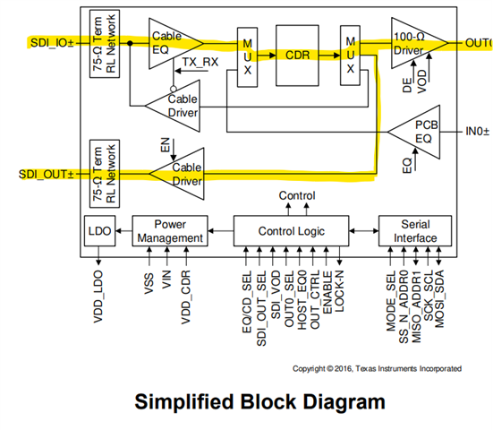

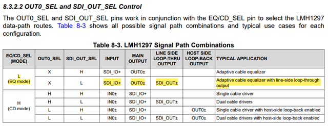

LMH1297是否以黄色高亮显示输出到 OUT0±和 SDI_OUT±?
TTD
    您好、TTD:
    是的、所述设置是 LMH1297中的一种可能配置。
    此致!
    J
    您好、J:
    感谢您的答复。

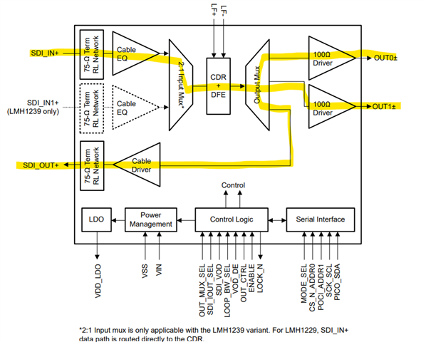

    LMH1239/1229呢? 是否 还可以输出 OUT0±(AND/OR OUT1±)和 SDI_OUT±?
    TTD
    您好、TTD:
    是的、LMH12x9也可以如此输出。
    此致!
    J
