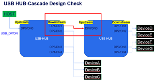

对于我系统中的 TUSB8042AIRGCR USB 集线器应用、我有关于功能运行的问题、需要咨询您。
按照我的要求、我可以级联两个 USB 集线器控制器、如下所示。
这两个 USB 集线器控制器级联可行吗?
请帮助评论我的 USB 设计。
    这是正确的、您需要将第二个集线器的上行端口连接到第一个集线器的任何下行端口。 多达5个集线器。
    好的
    Brian

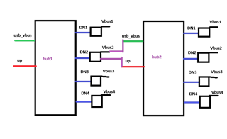

    明白了、我想您曾提到 Vbus 如下图所示。
    从第二个  集线器传输到第一个集线器的下游端口 Vbus。
    谢谢。
    Brian、您好!
    想问的是、第二集线器 VBUS 会在第一集线器下游使用相同的电源网、这也是第一集线器 VBUS。
    我对吗?
    谢谢。
    第1个集线器  下游来自主机、第1个集线器下游 VBUS 不同于 第1个集线器 USB_VBUS。
    好的
    Brian
    Brian、您好!
    好的。
    所以、我想您应该说第一个集线器下行端口应该连接到第二个集线器上行、还有 USB_VBUS。
    我对吗?
    谢谢。
    正确。
