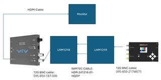

下面是测试设置的方框图:
LMH1219原理图:
LMH1218原理图:
我们有两种设计、分别使用 LMH1219和 LMH1218。 当我们运行测试时  LMH1218上的锁定 LED 始终熄灭 、while LMH1219显示已锁定 (即使在4K@30Hz (正常)和4K@60Hz (故障)下也是如此)。
LMH1218 LOCK LED 始终熄灭、这意味着即使在4K@30Hz 时也无法重新对输入进行计时?
然而、下游 Hi5-12G 器件以30Hz 的频率工作—这意味着 LMH1218正在 CDR 旁路模式下通过信号吗?
我们如何确保两个应用都能够适用于12G-SDI?
如果要让其与12G-SDI 配合使用、我们需要配置 LMH1219还是 LMH1218?
杰基

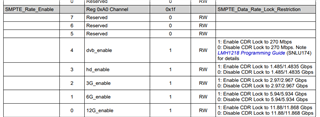

    以下是我加载到 LMH1218且 LOCK LED 在4K@30Hz 但在4K@60Hz 时不会亮起的配置。 在12G-SDI 时不检测 CDR。

    您好、Jackie。
    我无法在您发送的原理图中说明细节。 您能否以 PDF 文件的形式共享原理图?
    在传递6G 数据时是否看到 LMH1218上设置了6G_ENABLE 寄存器? 您是否看到为12G 数据设置了12G_ENABLE?
    您是否可以检查在 上电时寄存器0x3E 位7是否已清除? 这将在 LMH1218上启用 CDR。
    此致!
    Shane
    Shane、您好!
    感谢您的帮助!
    通过调优 LMH1219  上的去加重和 VOD 值以及调优 LMH1218上的 EQ 增强、我们能够使 LMH1218和 LMH1219在12G-SDI 上启动并运行。
