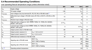

    我有一些问题。
    1.如果在 MODE 设置为485时施加232信号,那么 thvd4411是否会受到电气损坏?
    我要关注的是、当物理接线在232和485之间共享时、thvd4411设置为485以接收232信号。
    当输入电压为485时、输入电压为-7~12;当输入电压为232时、输入电压为-15~15。 所以、有时数值超过-8/3V、我会担心 thvd4411会持续受到电损。
    建议的运行条件指定了为使器件正常工作、您的电路必须执行的操作。 在 RS -485模式下、使用 RS -232信号时、该器件将无法接收正确的信号、因此 建议的运行条件 无关紧要。
    绝对最大额定值允许总线引脚上具有±16V 电压、因此 RS -232信号不会损坏器件。
    尊敬的 Byungjoo:
    Clemens 关于建议运行情况正确(这是我们用于测试数据表电气参数的值、如边界限制)。
    在建议范围之外但在绝对最大额定值范围内使用器件将意味着器件可能不会达到数据表电气参数要求、但不会损坏器件。 绝对最大额定值是设定的限值、如果违反这些限值可能会导致器件损坏。
    在 RS485模式下启用内部端接后、引脚上的 RS232信号肯定会断开器件。 (最大额定值差分为+/-6V)
    在 RS485/422禁用内部端接的情况下、RS232信号通常是+/-5.5V 或+/-9V、不会损坏器件。 我认为、如果 RS232信号为+/-11V、并且发生 A-B >+/-22V 的更糟糕情况、则器件可能会损坏。 因此、如果 RS232器件输出大于+/-11V、则可能存在断开器件的风险。
    -鲍比
