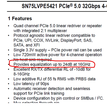

下面是第5代应用。  SN75LVPE5421能否以54db 总损耗支持此应用?
我觉得 PCIe 第5代可承受高达36dB 的损耗、 SN75LVPE5421的最大 EQ 为24dB、支持的总损耗为60dB。 低于的总损耗为54dB、因此应该没有问题。
    尊敬的 Nison:
    54dB 比我们见过的典型 SN75LVPE5412/421应用高(通常小于50dB)、而在通用第5代转接驱动器应用的高端上(通常为52dB 或更低)、但仍然可以。 对于这种情况、我建议客户运行一些仿真来估算眼图裕度是否合适、并特别注意布局、以帮助减少由阻抗变化或反射引起的额外 SI 问题的数量。
