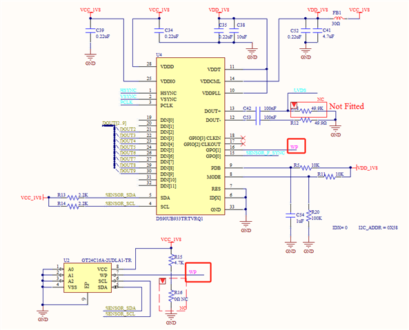

1.当前外围电路是否有问题

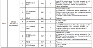

上电后、我们需要 WP 引脚保持高电平。 我们可以配置0x0D 寄存器来实现这一点吗? 目前、在测试期间、我们发现初始上电将为高电平、但它将被下拉、然后再次上拉
    您好、
    感谢您的问题。 如果需要将 WP 设置为高电平、则需要在本地或通过远程 GPIO 控制将 GPIO1设置为高电平。 请参阅以下寄存器:
    关于整体原理图、此处 DOUT 引脚上的交流耦合电容器是不正确的。
    对于该模式、您是否知道此处的目标设置是什么?
    Thomas
    我们要实现的当前功能是从外部将 WP 连接到该串行器/解串器的引脚。 我们只需要在 Eepro 燃烧过程中将其拉低,并在任何其他时间保持高电平。 我们要确认的当前问题是:1. 能否实现连接到 GPO1端口的当前情况、即芯片上电时引脚被拉高? 如果可能、请提供寄存器的配置。
    2.如果 GPO1不工作、是否有推荐的接口来实现此功能并提供寄存器的配置。
    此外、我们需要确认我们测量的 GPO1波形。 此寄存器的0x0D 配置为(0x05)高阻抗状态、但这有点奇怪。 外部电路有一个上拉电阻器、那么为什么仍然存在高电平和低电平、还有两次呢? 请同时确认这一点。
    您好、Sam、
    关于波形、您是否知道在对 UB933进行哪些 I2C 读取/写入? GPO 的默认配置是通过下游串行器的远程控制启用输出、这可能导致 GPO 在设置为 tri 状态模式之前被拉至低电平。
